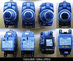

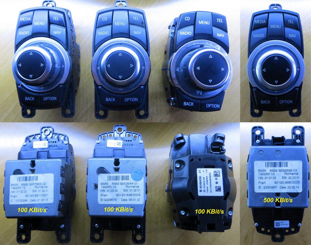

Сообщение от casper82 Посмотреть сообщение
Как я понимаю, через Ваш Hid контроллер можно подключить idrive джойстик. Но как я понял, вариантов джойстиков несколько - с какими работает?
Проверял с такими:
Со всеми работает.

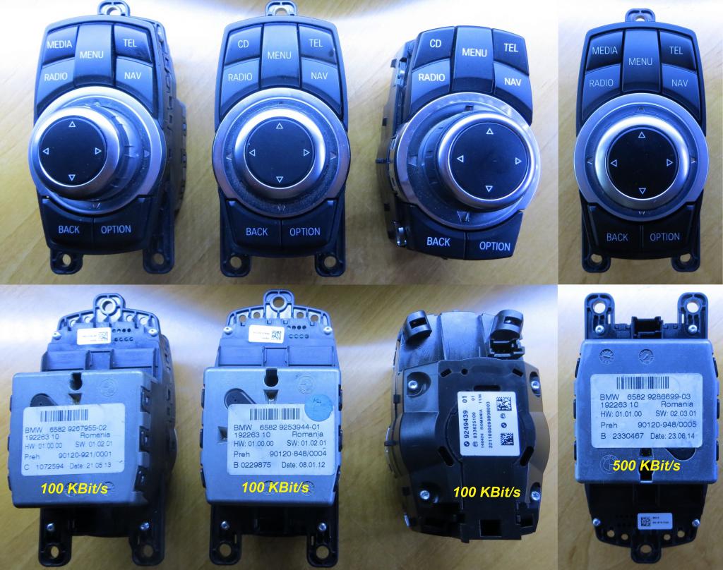

В версии 8.04 для iDrive добавлена поддержка джойстиков, работающих на скорости 500KBit/s. Фото джойстика в шапке.

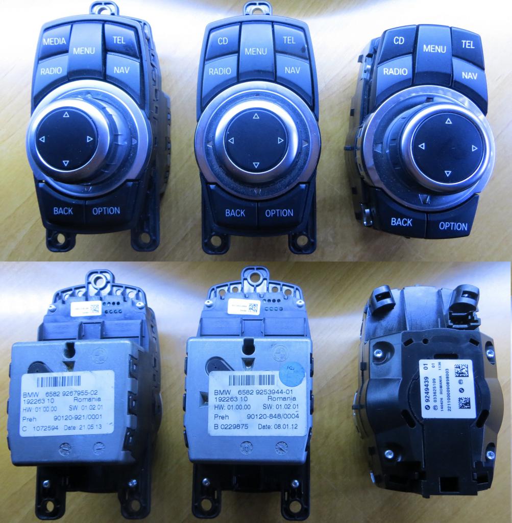

Подопытные джойстики:
1. Третий джойстик слева из поста YAM1966
. Кнопка CD. Отличается артикулом(мой 9240956).
2. Самый обычный джойстик от системы MASK/CCC.Артикул 6979472.
Второй джойстик рабочий 100% с первым пока не ясно.
