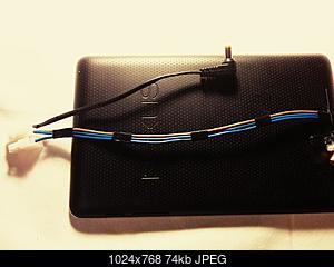

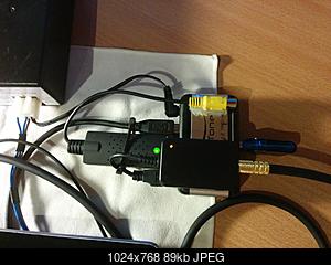

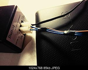

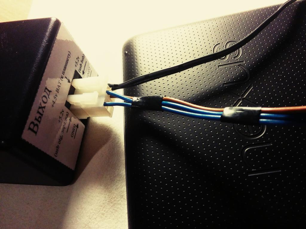

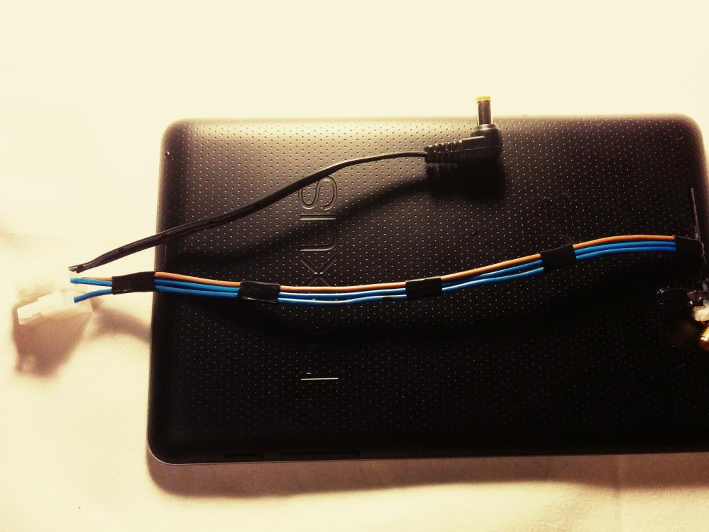

После примерки по месту, решил убрать лишнюю длинну проводов....управляющие 5.2в теперь не идут проводом в джек на юсб кабеле, а в планшет на шлейф юсб, откуда беру питание для gps.
Длинну кабеля питания нексуса, gps антенны, питания хаба и юсб, почикал в два раза.

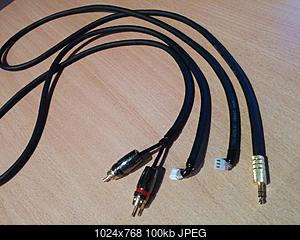

Продолжаем наводить красоту...

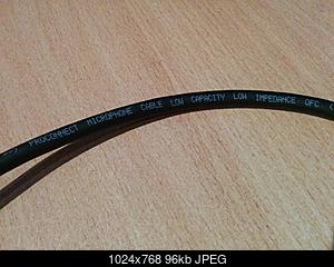

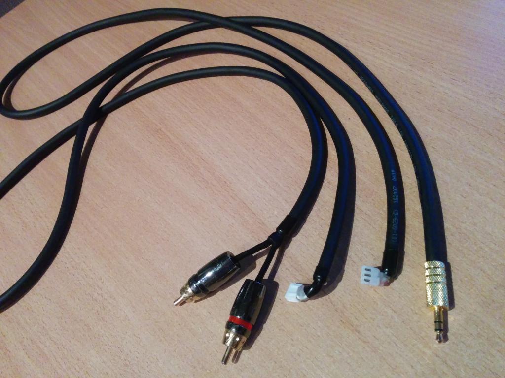

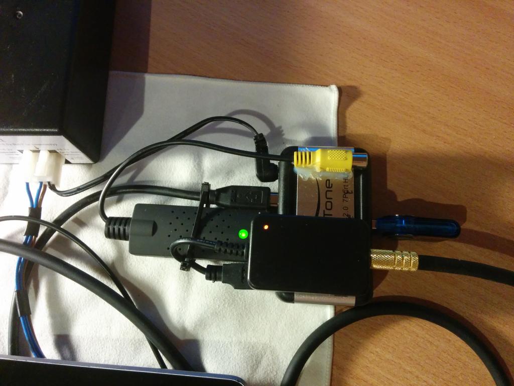

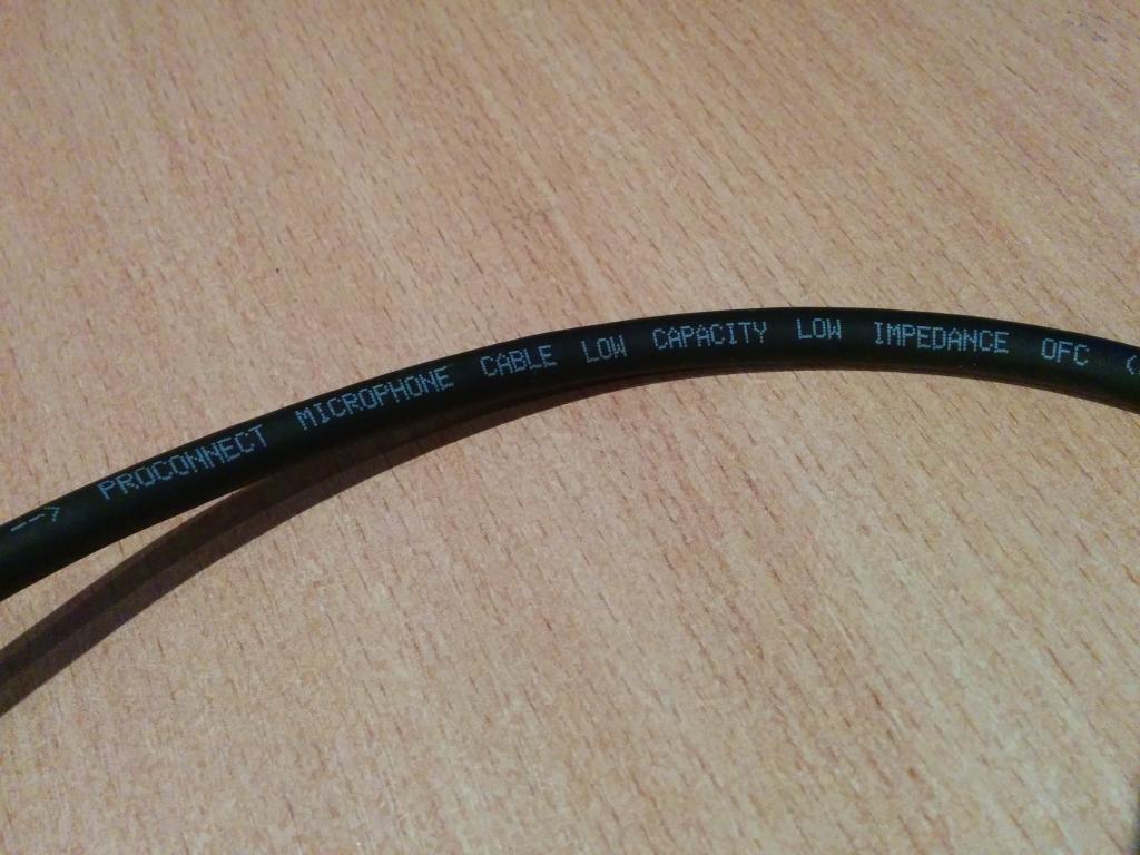

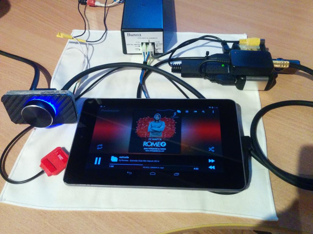

Решил переделать "межблочники", если можно их так назвать))), купил толстенный(6,8мм) микрофонный кабель proconnect в мягкой силиконовой изоляции, с хорошим экраном и мееедью.
Конечно по качеству конечно не какие нибудь там KLOTZ MC5000, Сanare L-2t2s и т.д...но во всяком случае лучше, чем стояли до этого...
Ну и вот что получилось.
Наконец то все вроде готово, завтра пойдем ставить.

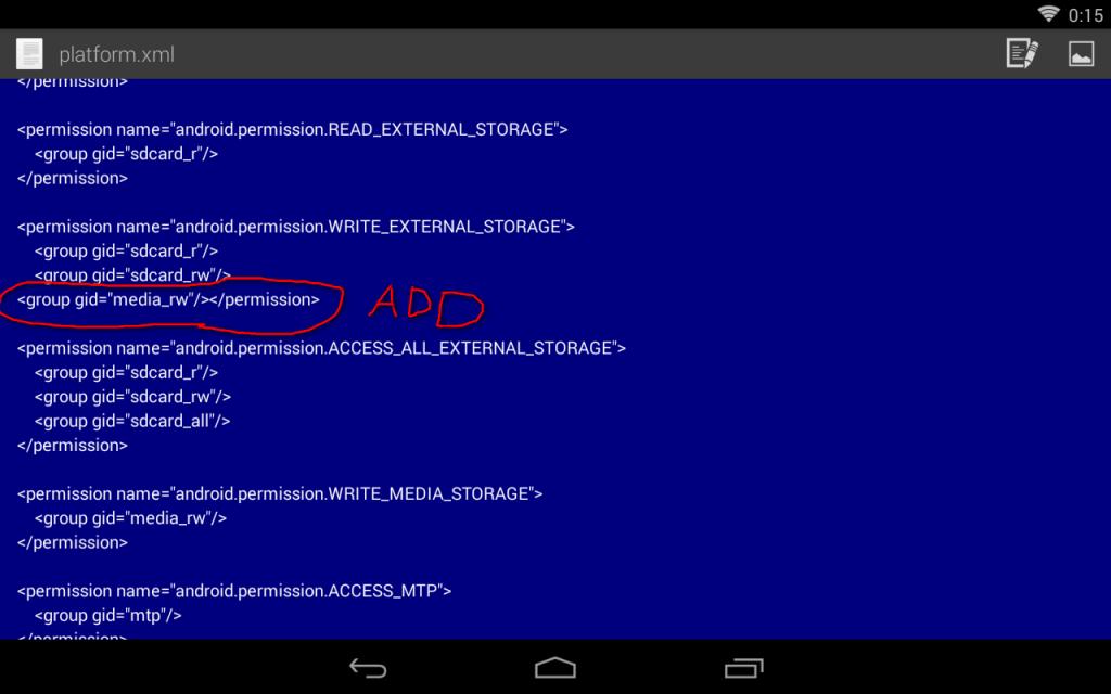

1. По умолчанию на всех киткатах нет прав на запись для юсб носителей. Решается в два клика утилитой из маркета или руками, отредактировав файл /etc/permissions/platform.xml
вот так

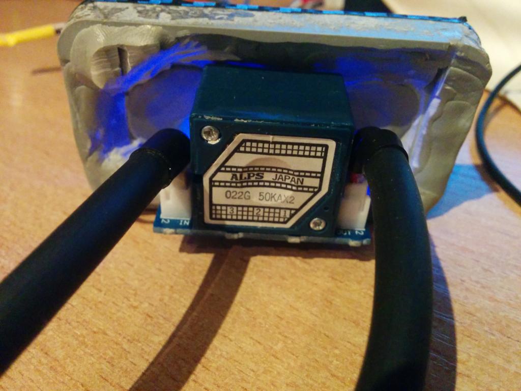

Я извиняюсь, что у вас прикручено к ALPS и что-за разъёмы там? Тоже приобрёл, пока не устанавливал.

Сообщение от anjey Посмотреть сообщение
Уже был недавно подобный вопрос...разъемы обычные, 3.5 джек в звуковую, RCA- тюльпаны в усь.
Сообщение от Sir Kub Посмотреть сообщение
интересует схема подключения регулятора громкости.
заранее спс.
Да какая тут схема? Все элементарно....три провода с выхода звуковой на вход АЛЬПС, а из него три провода на вход уся. Это и есть "в разрыв" межблочника.
Три провода это: R, L, GND.

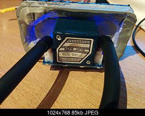

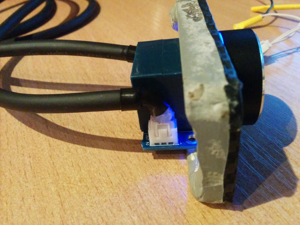

С этим то всё понятно. Непосредственно на регуляторе у вас на фото плата с разъёмами для подключения линейников. Сами сделали или у вас исполнение ALPS такое?
anjey вне форума   Ответить с цитированием
Старый 05.05.2014, 15:06   #140
Rage2
Banned
Регистрация: 06.11.2009
Город: Nizhniy Novgorod
Машина: Ford Focus III
Сообщений: 1,776
Просто альпс был уже распаян на плате вместе с коннекторами. Никаких деталей более на ней нет.
