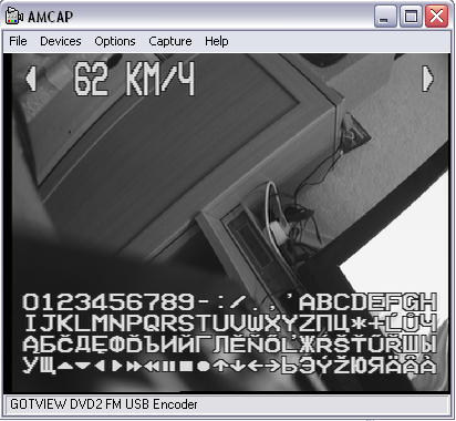

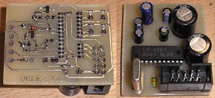

Тут решил позаниматься наложением на видео сигнал с камеры ССD, текстовой информации, которая для видео регистратора стоит. Поскольку камграбер не может наложить информацию как положено да и глючит еще, время от времени. За основу взял специальную микросхему для этого. Вот что начинает получатся, в тестовом режиме на коленках

OKLiK,
Ждём схемку, и описалово вывода информации
Интересно же

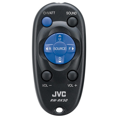

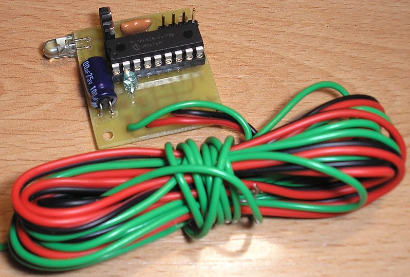

На днях закончил и перешел к испытанию новой примочкой! Поскольку звук с ПК идет на магнитолу, то ее приходится постоянно включать и выключать в ручную, ну нет у нее проводка для дистанционного включения. После недолгих размышлений состряпал примочку, которая при включение ПК по ИК каналу дает команду на включение магнитолы и когда ПК выключается то выключает ее. Несколько дней полет нормальный. Примочка эмулирует протокол и систему команд родного пульта JVC RM-RK50 магнитолы.
