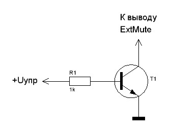

Alex подскажи пожалуйста сижу читаю про транзисторные ключи и некак врубится немогу ((( как через транзистор организовать управляющий минус если у меня есть появляющийся плюс в момент отсоединения АСС, нужно именно транзистором ибо очень мало места
Вся эта беда для организации External mute

Предельно просто - картинко:
Uупр:
Отсутствует +12в = звук есть (ExtMute не замкнут на массу)
Присутствует +12в = звука нет (ExtMute замкнут на массу)
Резистор, пошутил, килоом 10 надо. Транзистор любой n-p-n, например, КТ315

Именно так и делал, проблема в том что этой землей (через ключ) тыкаю в ExtMute эффекта ноль тыкаю на прямую (землю) звук глушится, это вообще правильно что земля через тразисторный ключ не звонится на обычную землю, там че гальваническая развязка? ))) проверял наличие земли через ключ тестером и светодиодом все вроде ок
сорри что сумбурно конец рабочего дня башка не варит соусем

Блин! Сабака! Попробуй ExtMute через диод на землю закоротить - если получится, то вместо транзистора можно оптрон поставить... Но скорее всего, что тоже не получится...

Брал чистую землю (которая срабатывает на ExtMute) провожу через диод ExtMute уже не срабатывает
PS диод правильной стороной держу))))

Не знаю как сделать
В данном случае нужна "чистая" земля, т.е. прямой контакт с землей.
А решения с транзистором и диодом просто обеспечивают 0 вольт, но это не земля.
В общем - х.з. - не получается без релюшки. Релюшки, кстати, бывают очень маленькими...

Плюнул и сделал отдельную мощную релюшку отдельно на усилок, управление от асс, а так хотелось красиво сделать)))
Alex есть к чему стремиться , надо было ExtMute управление "+" сделать

Да нифига это не красиво - с релюшкой, как ты сделал, более правильно - выключать так все. А то получается что звука нет, а усилок молотит...
