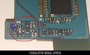

Спасибо! Всё предельно понятно. Сегодня попробую подпаяться к ноге и вывести провод что бы собрать материнку. Только если можно уточнить "первая" нога сверху - это которая правая нога сверху, напротив ноги с точкой?
Да, напротив точки по вертикали

Попытался подпаяться к ноге холла. Правда пытался. Но, там нужен очень большой опыт пайки. Там сам датчик, меньше одного миллиметра, а подлезть к его ноге, для меня увы не реально. Паяльная станция у меня нормальная, игольчатые наконечники, температурные режимы, всё есть. Но не получилось. Попробую отнести электронщикам, они скорее всего подпаяются, но видя эту нано деталь, остается впечатление, что даже подпаявшись к ноге, в режиме тряски автомобиля пайка будет не надежна.
Еще раз спасибо за помощь. Управление включением оставлю на зарядке+ОТГ через 88кОм, благо ядра позволяют, есть и Циан и кастомный Сток.

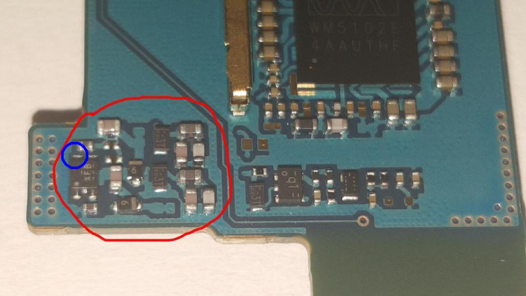

Вот, подошел к практическому завершению вопрос по определению датчика Холла на Samsung Galaxy Tab S 8.4 (T-705). Соберу все сообщения касающиеся вопроса в одно сообщение, что бы вопрос и решение были в одном сообщении.
http://pccar.ru/showpost.php?p=357326&postcount=1269
http://pccar.ru/showpost.php?p=357349&postcount=1270
http://pccar.ru/showpost.php?p=357366&postcount=1273
Мастера электронщики смогли подпояться к указанной ноге (сказали с пайкой проблем не возникло, с ногой вполне можно работать), доработок платы/корпуса для вывода провода не потребовалось. Всё работает как положенно - при замыкании ноги на землю, экран гаснет (планшет засыпает), при размыкании экран включается.
Замерил потребление тока датчиком Холла в замкнутом на землю состоянии - 3,06мА.
Еще раз огромное спасибо форумчанам!
