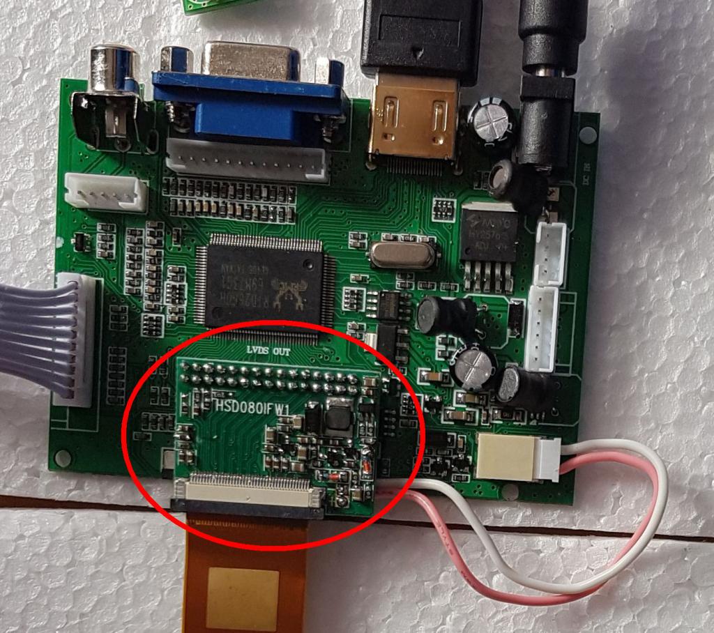

Мда... Судя по всему так. Переходник в шапке - он же "универсальный" как считают китайцы - под все иннолюксовские HJ, EJ, EE, HE, ZJ. Под BOE с 40 пинами - свой переходник, а специально под ханнстар не видел ни разу.
...исправил текст в шапке...
Есть такие

... херасе, да он штукарь стоит! Может все таки пассивный 50 pin TTL - 60 pin TTL? Он хотя бы рублей 300 всего. В шапке фотка есть. Но под него своя прошивка.
ЗЫ. Если нужен - могу продать. У меня без дела валяется такой.
