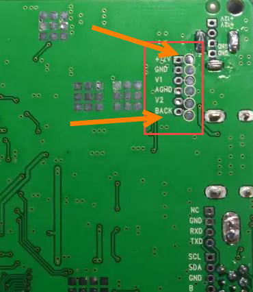

где искать точку подачи питания для автоматического включения камеры по каналу AV1 или AV2?.
Получается что тут

Спасибо. +12 на "Back", масса на "AGND" включает AV2
