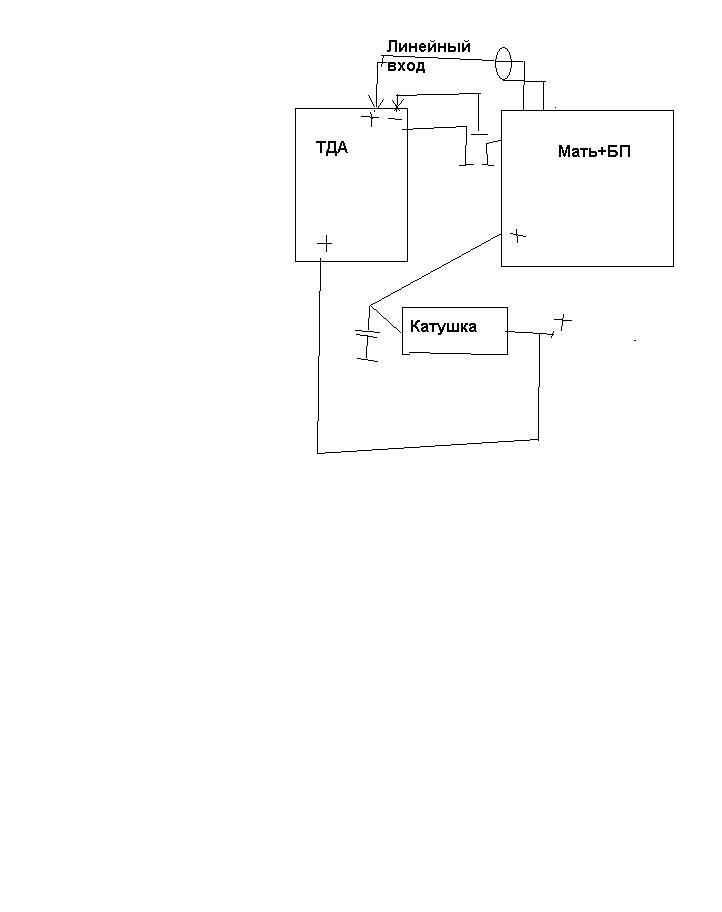

Посмотрел печатку... не айс, Вообщем так, минус линейного входа на печатной плате не подключай вообще, все минусы входные подцепи проводком к минусу питания усилителя (Или даже не подключай, просто минус итак идет на плате общий). И питай +12 усилителя до того фильтра самодельного что ты поставил. Т.е. между +12в БП компа, и +12в усилителя твой фильт индуктивность и емкость (емкость со стороны БП компа).
Извин за кривость нарисованого, смысл думаю понятен... Пробуй.

Спасибо! Попробую.

Подключил точно по такой схеме - все многообразие шумов как было так и осталось
...пойду подключать вторичный источник питания...

С вторичным источником питания цифровой шум слышен только в MUTE и только если приложить динамик к уху!
А если выключить MUTE, то на самом низком уровне громкости аналоговый шум звуковой карты(шипение) - в несколько раз громче цифрового шума!!!
Поиграюсь еще с фильтрами... поигрался - особого эффекта нет

Проверил еще раз в машине - ПОЛНАЯ ПОБЕДА НАД ШУМАМИ!
Без всяких немеренных дросселей и кондеров!
Друзья! Спасибо вам за помощь!
