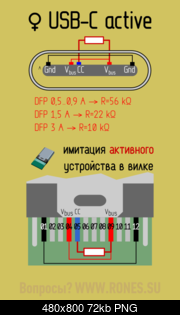

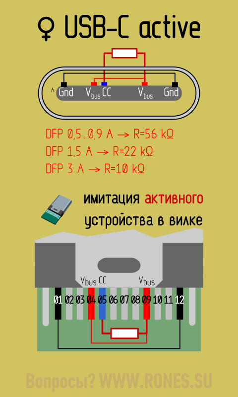

P.S. Я же забыл, что USB-разъём type-C ! Для режима подзарядки нужен резистор 56 KOm между контактами CC и Vbus. Или подключать через внешний готовый data-разъём от линии питания.

Впаять резистор на 56 KOm как на картинке.

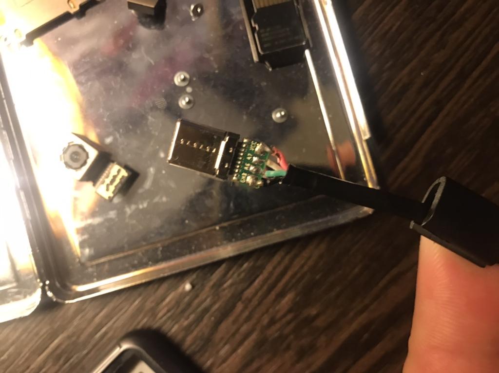

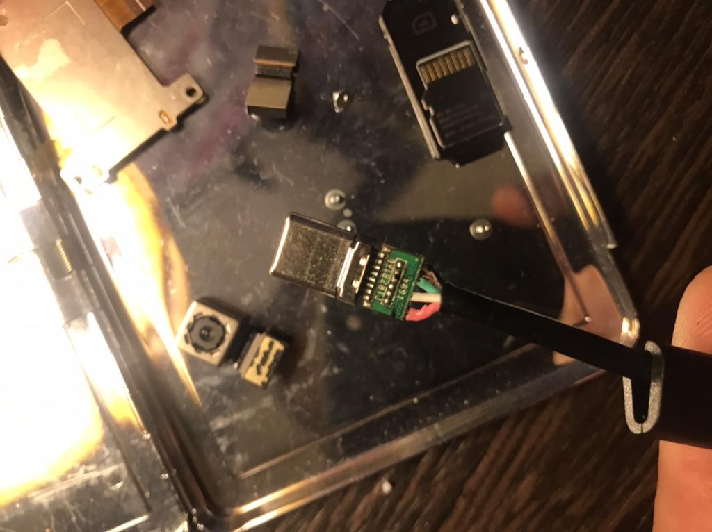

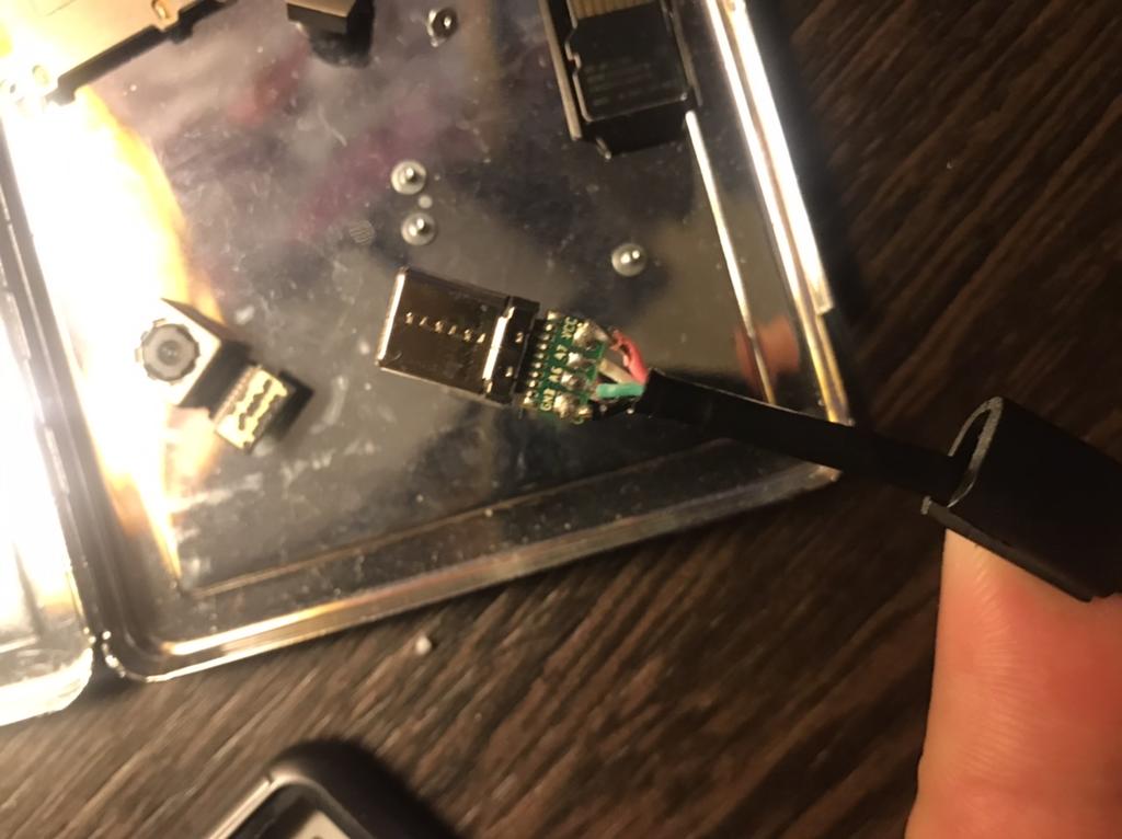

У меня вот такой провод
Хорошо. Его и используйте.
