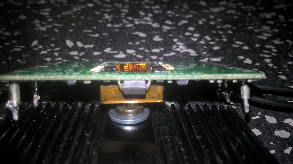

Если у Вас греется радиатор на NSD , то ток нагрузки близок к 3.0А (если оригинальный NSD). В таком случае прикрутите радиатор модуля к любой металлической поверхности и лучше через термопасту. Как подготовить модуль - можете посмотреть здесь. Вентилятор в таком случае малоэффективен.
Не совсем понял куда прикрутить металлическую поверхность, между радиатором и платой, или на верх на радиатор ???
Спасибо.
Если я правильно понял по фото, то нужно подложить между радиатором и платой металлическую прокладку !?
Поправьте если ошибаюсь !
Спасибо.

Неправильно. Снимаете радиатор с платы. На фото белого цвета- это
термоскотч.На него приклеен радиатор к плате. Сверлите отверстия в радиаторе, нарезаете резьбу, приклеиваете все назад (плату к радиатору). Подбираете винты длиной не более 3.5мм. Находите место куда будете крепить модуль NSD, сверлите отверстия с шагом как и в радиаторе, но чуть большего диаметра и через них уже крепите радиатор через термопасту (на фото вместо шайб должна быть металлическая поверхность, на которую Вы собираетесь крепить модуль). Отвод тепла от радиатора на внешнюю металлическую поверхность.

Сообщение от Oleg7874 Посмотреть сообщение
Другими словами, мы наращиваем радиатор сверху !!!
Понял, спасибо.
Радиатор такой можно взять,крепление удобное.https://yadi.sk/d/0fN_MvwH3KbwbT

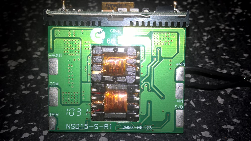

Родной радиатор на NSD сохранить необходимо- он специальной конструкции и другим (с плоской поверхностью) не заменить. Сверху родного можно все, что угодно, но оригинальный нужно оставлять!
На фото видно, что в середине платы выступаюшие контакты двух трансформаторов и профиль радиатора по оси трансов имеет для них полость.
