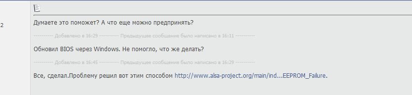

Где то давно встречал решение данной проблемы.....вот только где напомню.
Ты про это - http://www.alsa-project.org/main/ind...EEPROM_Failure

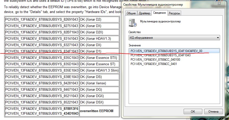

Терпеть))) Снес дрова, посмотрел ИД оборудования.... ну и ничего нового, комп видит уст-во как D1. Попробую пошаманить. Надо еерпром прошивать, какойто утилитой.
Во блин засада, там надо в какой то или с какой то Досей работать, а я её не знаю совсем(((((

На D1 внимание не обращай.....это одно и то же, что и DX.
Одна и та же карта....только у одной подключение по pci. а другой по pci-эспрес

Уверен....выбираю в uni дровах d1 .....так же работает, что при выборе dx.
