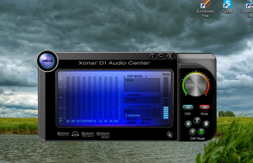

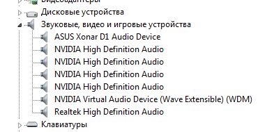

У меня две таких карты, одна на дмашнем(АМД) и в КарПиси(Интел), дрова родные не ставятся, пишет нет карты. А D1 зашибись дрова встают.
ID:	40165   Нажмите на изображение для увеличения
Я думал только у меня родные дрова не ставятся, а выходит я не один такой несчастный
Где то давно встречал решение данной проблемы.....вот только где напомню.
