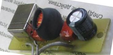

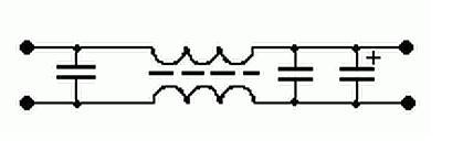

Фильтр по питанию радио.
http://www.compcar.ru/forum/showpost...0&postcount=43

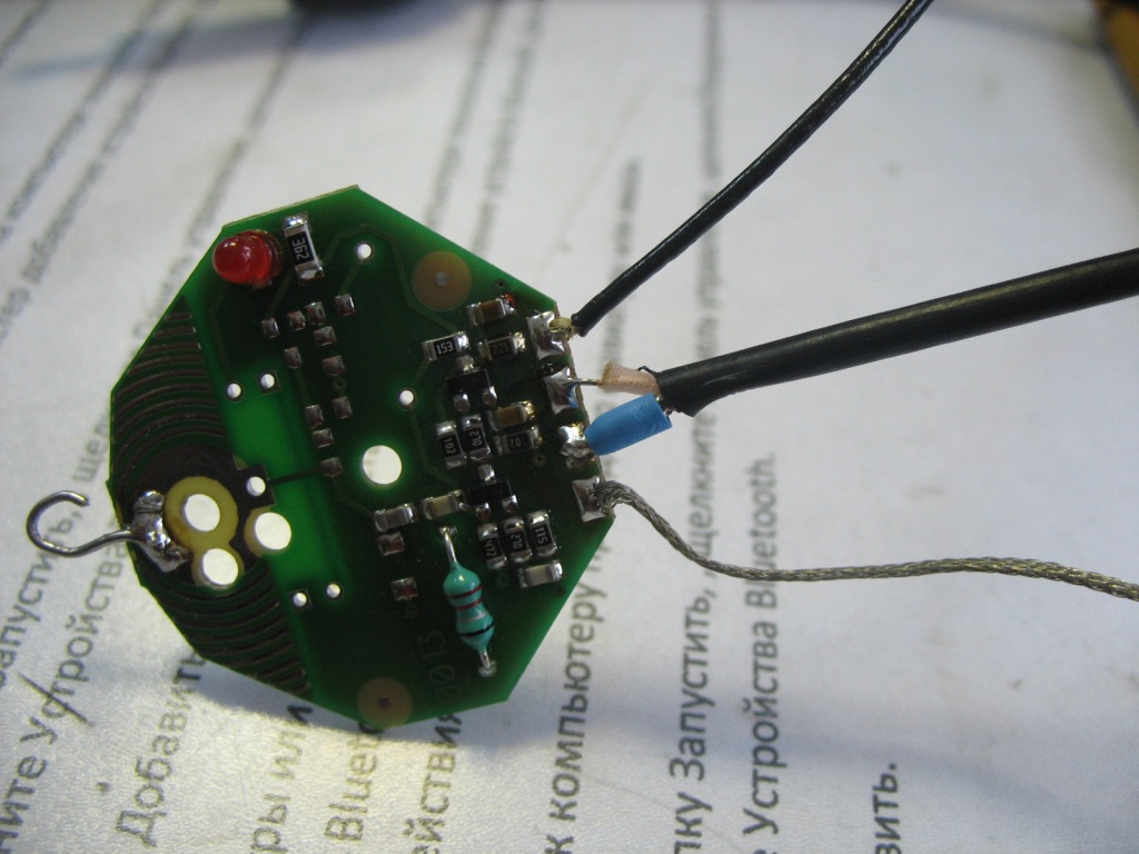

Активная антенна
ID:	24832   Нажмите на изображение для увеличения

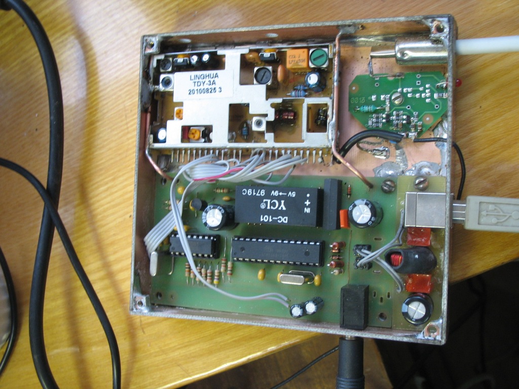

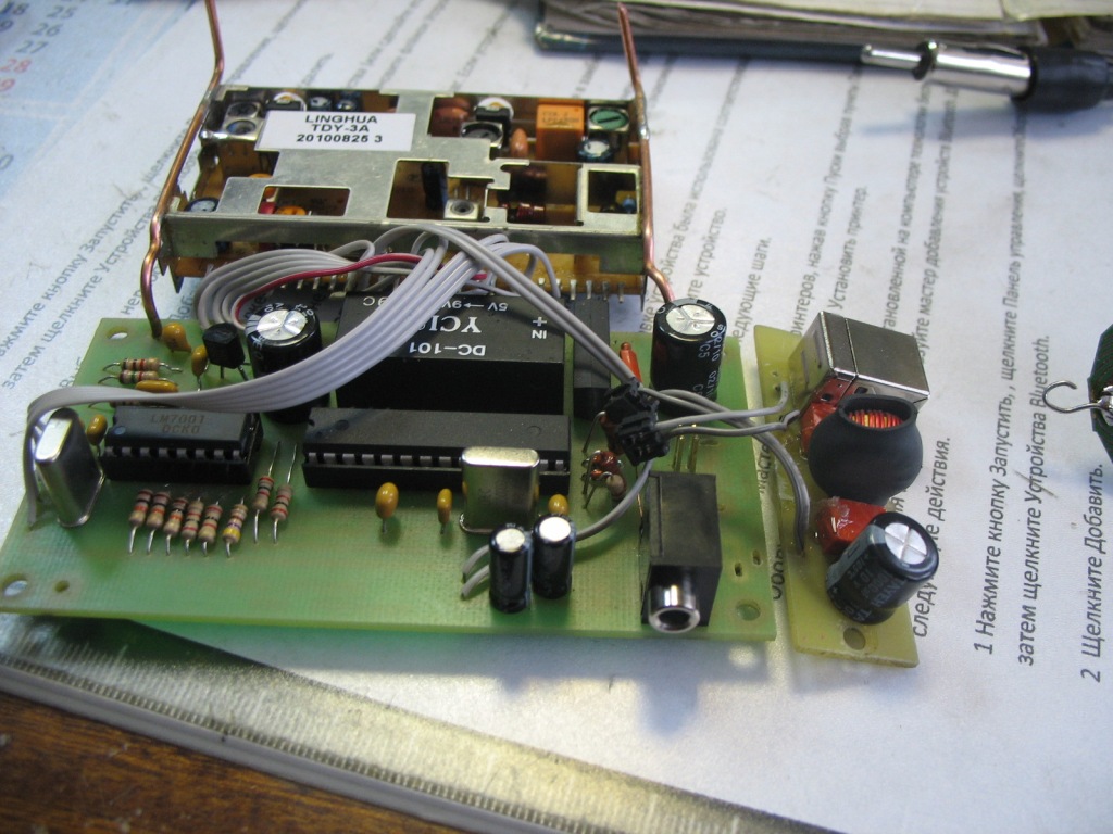

Уменьшились помехи,чувствительность повысилась.
ID:	24835   Нажмите на изображение для увеличения

Будет поподробнее описание схемотехники и реализации приемника?
Управляется Икаром?
Старый 15.12.2011, 14:26   #120
KPOT113
Аватар для KPOT113
Регистрация: 16.06.2011
Город: Кадошкино....
Регион: 13
Машина: форд
Сообщений: 271
KPOT113 has a spectacular aura aboutKPOT113 has a spectacular aura about
Управляется Икаром?
приёмник куплен в carmonitor.ru я его не переделывал просто корпус у него пластмассовый и меня это не устроило, а также платы находятся друг над другом что не есть гут. Из-за этого я поместил их в корпус из фольгированного текстолита.
Приёмник полностью управляется оболочкой iCar
После переделки повысилась чувствительность плюс к этому антенный усилитель сделал своё дело ловит 5 станций до ретранслятора 80км
