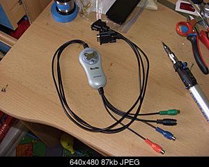

...куплена вот такая штуковина:
Позволяет конвертировать сигнал с VGA на s-video.

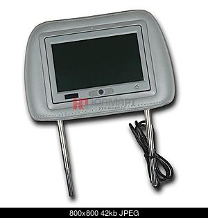

будут докуплены подголовники с мониторами 2шт:
это самые дешевые, что нашел. остальные дороже и со встроеным DVD, а оно мне не надо.

что это за конвертер
где купил и почем(можно ссылку)
на еее уже пробовал?
у меня 901
ymka-66 вне форума   Ответить с цитированием
Старый 11.04.2010, 23:45   #113
c911
Регистрация: 28.01.2010
Город: Петербург
Машина: Ford Escape 2005 4wd
Сообщений: 124
c911 is on a distinguished road
Сообщение от ymka-66 Посмотреть сообщение
у меня 901
на еже пока не пробовал, пробовал на других ноутах - все прекрасно, правда разрешение нельзя изменить на втором мониторе(на конверторе). Так что на еее тоже будет все ок.
называется Averkey Lite.
Брал с рук за 1000. в магазинах 1500.

Те, что наверху в посте, продаются в юлмарте 4300 р.
