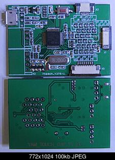

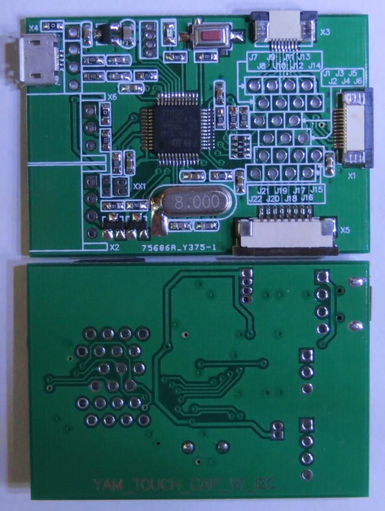

Собраны платки универсального мультитач контролера под тачи с I2C интерфейсом.
Начал тестировать ПО.

Платы универсального мультитач контроллера для емкостных тачей со встроенным I2C контроллером работают - видео, подключение, обновление ПО в шапке...
Теперь Вы не завязаны на тачпанели с маленькими диагоналями

Отверстия для крепления платы в системном блоке будут предусмотрены или можно самому просверлить?
halfpipe вне форума   Ответить с цитированием

Сообщение от halfpipe Посмотреть сообщение
to YAM1966
Не, плата лепится на 2-сторонний скоч...
Не такие большие у нее размеры, чтобы прикручивать болтами...

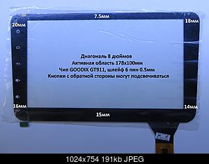

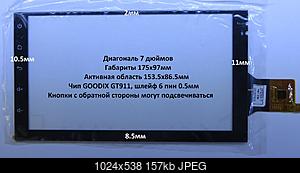

У меня тач панели с чипом goodix gt911. Будет работать?

Сообщение от DaveMF Посмотреть сообщение
Пока нет. Читаем шапку о типах поддерживаемых чипов.
