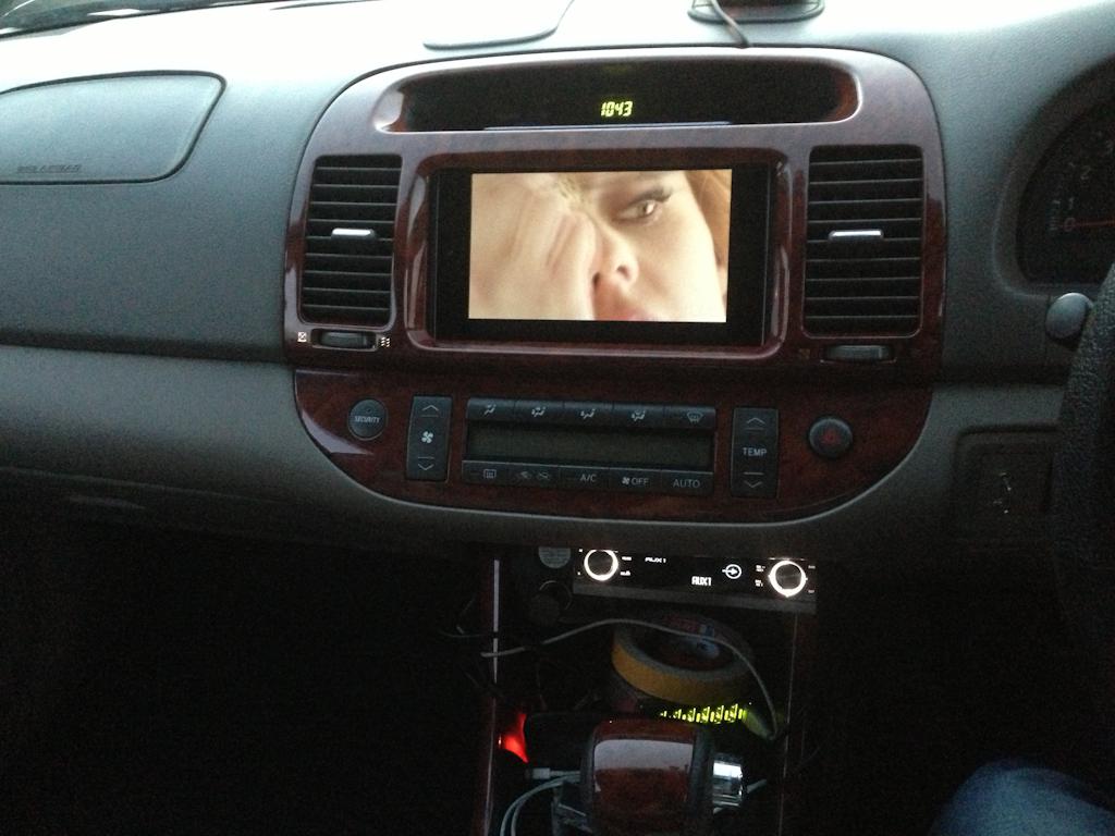

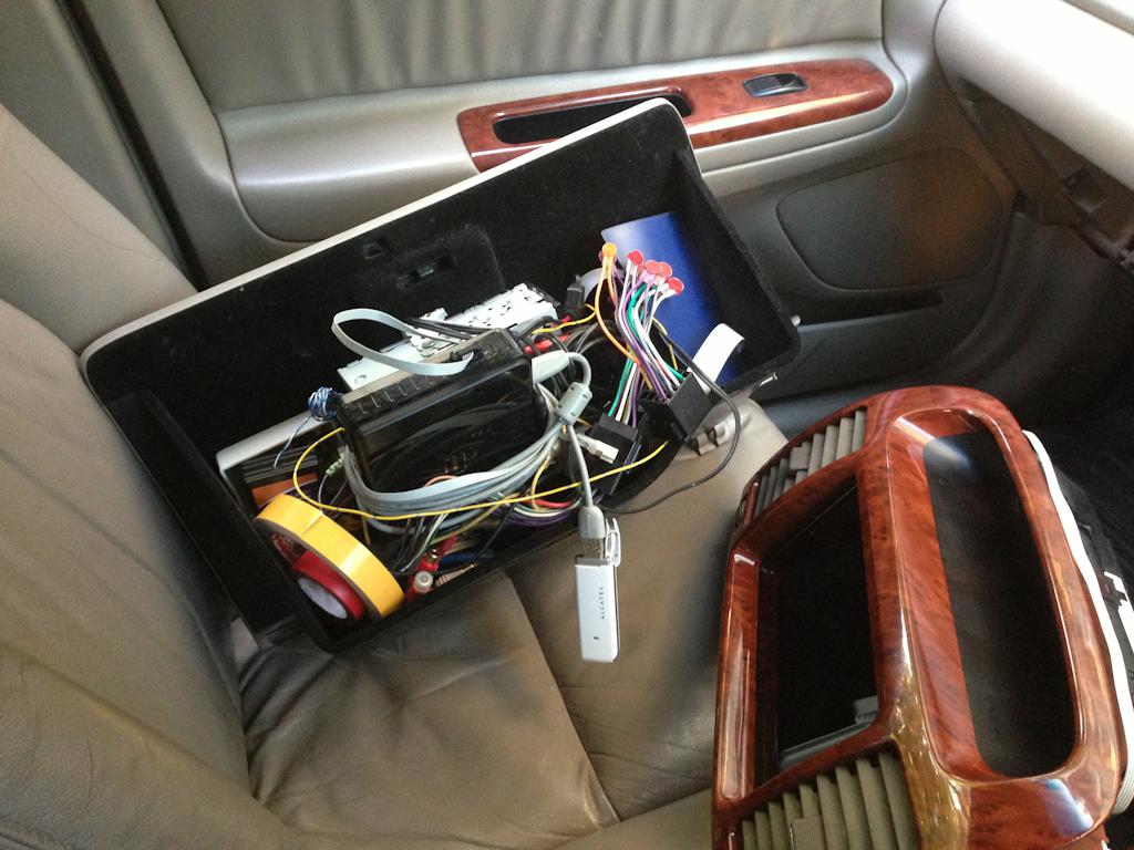

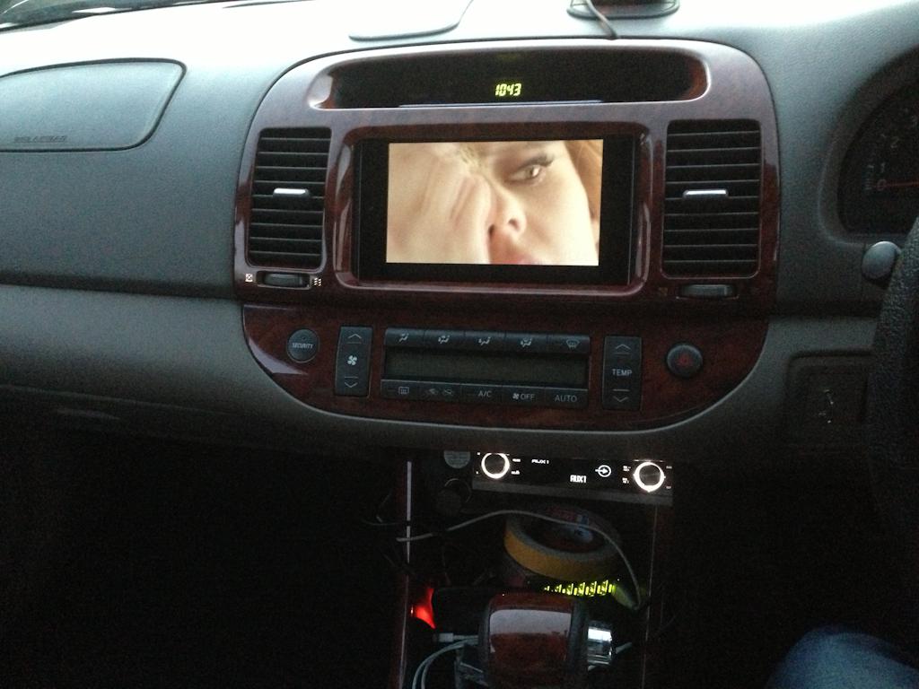

Поставил вчера нексус в машину - все работает как задумано
Осталось провода прибрать в выходные.
Как я ставил Nexus 7 в машину http://amurchick.ru/carpc/

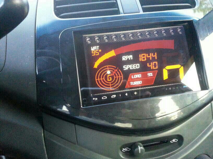

Машина: Спарк
Сообщений: 1
hideo is on a distinguished road
По умолчанию Установил на Shevrolet Spark

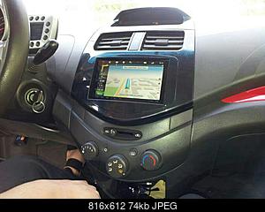

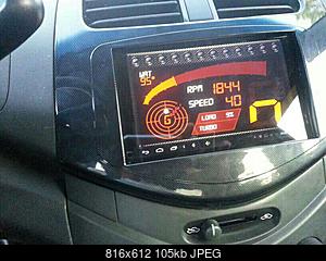

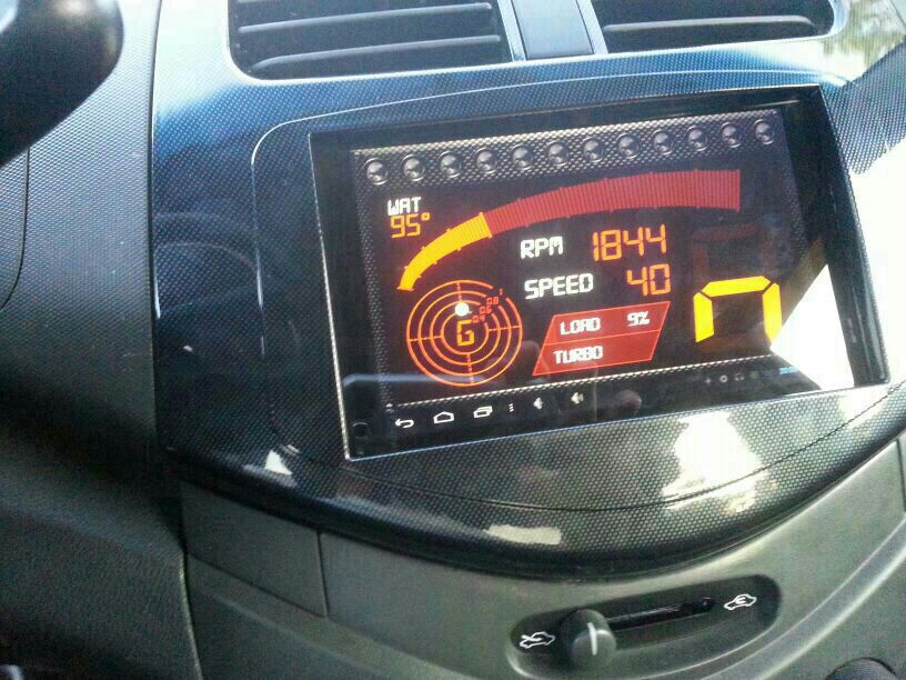

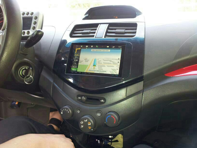

Полет норма
