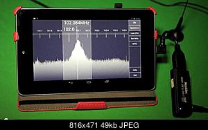

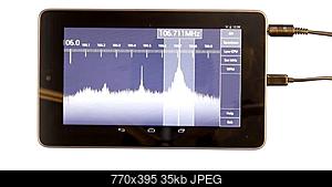

Теперь у нас появилась возможность, без особых затрат сделать FM-радио(и не только) на Android устройствах.
Скачать с Google Play
Тема разработчика на xda-developers.com
Тема на 4PDA
Про антенны http://www.rtl-sdr.ru/page/pro-antenny
Так же вот эта статья даст понять что такое SDR Radio
ID:	29741 Нажмите на изображение для увеличения

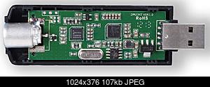

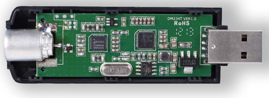

USB DVB+FM ресивер
Основой цифровой части у всех стоит чип RTL2832U, а далее аналоговая часть....в которой может стоять что угодно:
-Elonics E4000 (52-1100 Mhz и 1250-2200 Mhz) т.е в промежутке от 1100 до 1250 не работает.
-Rafael Micro R820T (24-1766 Mhz)
-Fitipower FC0013 (22-1100 Mhz)
-Fitipower FC0012 (22-948.6 MHz)(имеет проблемы с качеством приема сигнала)
-FCI FC2580 (146-308 MHz и 438-924 MHz)
Если будете заказывать, то обязательно уточните у китайцев какой стоит чип.
Предпочтительнее брать с чипом "R820T" или "Elonics E4000"
-R820T будет чувствительней чем Е4000

Rage2, как думаешь, это оно?

Kacap по описанию это оно.
Я с этим продавцом переписывался,
Hi, could you confirm that your tuner have rtl2832 & FC0013(e4000) chips?
and Shipment will be with tracking number?
hi
yes, it is really the E4000 chip.You can view the pictures.We will provide free tracking number
best regards
Если нужен с пультом то бери этот от продавца,которого указывал Rage2
Есть информация, что вот у этого продавца именно на E4000

а какая разница между FC0012 и FC0013? Rage2 написал, что FC0012 не очень...

Сообщение от Kacap Посмотреть сообщение
Elonics e4000 (работает в диапазоне 50-1100Mhz и 1250-2200Mhz), а FC0013 (~45-900Mhz)
FC0012 хуже т.к. имеет проблемы с качеством сигнала и много частот, где он не работает
