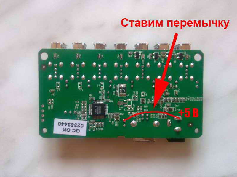

Сообщение от nexus Посмотреть сообщение
И Вам спасибо ! Можно поинтересоваться почему именно снаружи ?
Потому что использовал обычный покупной USB кабель - через него нормально не запитаешь! Укоротил его, напаял свой разъём USB(папа) и от него параллельно подал нормальными проводами питание(см. схему).

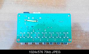

Разобрал хаб, посмотрел, подумал и ответил сам себе на этот вопрос. Контакты разьема USB очень маленькие и расположены очень близко друг к другу. Не стоит рисковать, лучше пустить снаружи.
Можно и так:

sergej1976 Я вижу Вы взяли плюсик с другого места, ну там реально подпаять. Сечение провода туда какое можно кинуть ?
Спасибо !

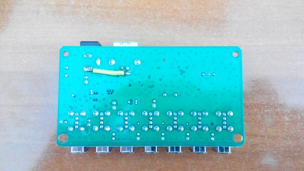

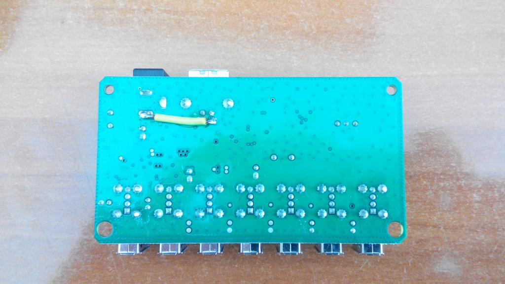

nexus is on a distinguished road
В общем сделал я, устройства определяются ! Но все же пустил по наружке, ибо так подумал, а вдруг хаб придется воткнуть где нить с другим кабелем не разрезанным, что в этом случае произойдет ?, перемычка то будет стоять в хабе.
Спасибо всем кто помогал !
