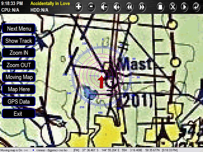

А я пользовательскую панель сформировал а потом отключил - не попадаю пальцем! А стилусом при остановки движения можно и через основное меню.
А вообще я бы и его убрал оставил бы только кнопки RR и карту во весь экран, как здесь
