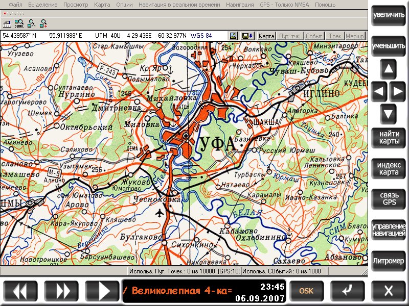

Я примерно так сделал
Тип файла: rar ozi_rr_skin.rar (181.1 Кб, 874 просмотров)
NiMar вне форума   Ответить с цитированием

NiMar, на картинке смотрится приятно. Под какой скин написана облочка для Озика?
Минус - скин сделан под 800х600, а хочется увидеть версию под 800x480.

не помню какой скин... помню тока что я его весь переделал и по русски перевел. также прикручена Русса, GoogleEarth, Литромер, OBD-DIAG.... всего и не умомнишь.
вот тут можно разглядеть http://www.2110.inj.ru/
