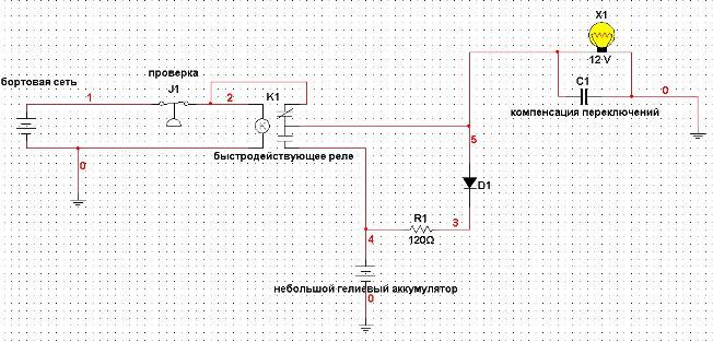

Исправьте что не так.
Два варианта работы данной схемы исходя из реле:
1. Питания бортовой сети хватает включить реле и питаемся от общей сети, АКБ заряжается током 0,1А
2. При нехватке питания реле просто отключается и замыкает контакты на АКБ, в данный момент диод и сопротивление не имеют смысла и конечный потребитель питается от АКБ
Не гуру в элетротехнике и возникли вопросы:
1. Надо наверное как-то развязать питание реле, а то шибко жирно протекать току даже при отключенном потребителе через него? Возможно транзистор например добавить?
2. В мультисиме лампочка сгорает при приблизительно -120 вольтах в момент выключения реле... при включении реле все нормально. Если включить еще один диод в цепи к потребителю, то получается весь минус большой отсекается, но диод греется ведь всегда за счет потерь. Может этот скачек не оправдан ничем и можно обойтись без дополнительного диода?
3. Может скорректировать развязку зарядки (D1,R1) на более щадящий режим зарядки? хотя так вроде тоже ничего плохого...
