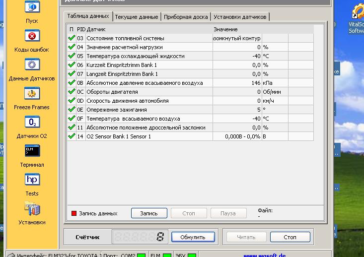

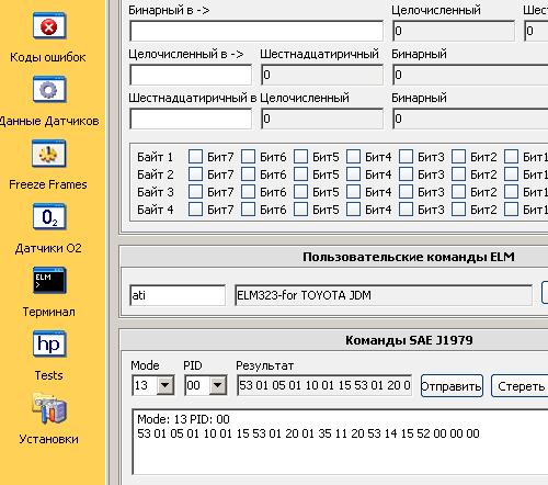

Новое ...
читает и трёт ошибки ,но только в терминалном режиме.
ошибки в явном ввиде--после ответа 53 -3 групы ошибок
.последняя = 00 00 т.е. нет её,в итоге 8 ошибок .
52 00 -это по трансмисии=с1200,если в двух старших битах 00-
то будет P.
тестировался блок D4 на столе безо всяких датчиков -
только питание.
ID:	6719   Нажмите на изображение для увеличения
