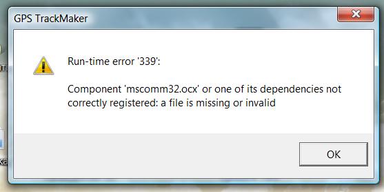

Поставил GPS TrackMaker - а он зараза не работает, выдает ошибку... Может дело в Висте???
Скорее всего у тебя просто нет этого файла, это вроде какая то библиотека от вижуал бейсика. Скачай и скопируй в папку с программой или в system32, должно помочь.

Файлик скинул куда рекомендовано, но все равно нифига не пашет!

Может файл не зарегистрирован, попробуй выполни команду "regsvr32 mscomm32.ocx" в Пуск->Выполнить
