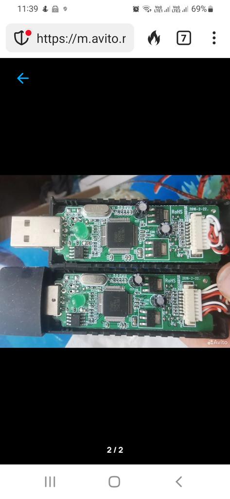

Если на чипах UTV007, то очень хорошо! Если на UTVF007, то работать на андроид не будет.
Вот с этого поста (3811) всё написано...
Отправил фото "кишков"...
Для выбора переключения на две камеры нужно будет использовать два отдельных переключателя и два отдельных коммутатора на каждую камеру. Один переключатель с одной группой переключающих контактов, второй с двумя группами переключающих контактов. Один управляет камерой обгона, второй -- камерой ЗХ.
Это понятно. Две камеры - два переключателя. Я спрашивал за одну камеру. Управляющий контакт на переключателе, который вы мне указали должен идти на коммутатор или на камеру? Если на коммутатор, то питание самой камеры ЗХ нужно подключать на постоянные 12В. А если управляющий питающий провод с переключателя идет на плюсовой провод камеры, то что тогда подключать к коммутатору?

P.s. Отправил скриншот, думал качество изображения будет такое же как на скрине. Но после сжатия качество изображения нечитаемо... Отправил повторное зуммированное, может там будет видно

UTV007 -- это редкость!
Оправил схемку в личку.
