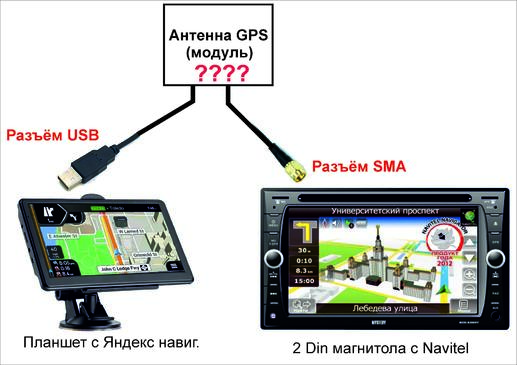

Уважаемые знатоки прошу совета, консультации.
Какую антенну (модуль ) GPS применить, что бы она была подключена одновременного к навигатору (через разъём USB), и к автомагнитоле (через разъём SMA) ??
Дело в том, что не хочется использовать две самостоятельные антенны. На рисунке должен быть понятен мой вопрос.

Судя по картинке для планшета нужен внешний GPS модуль, а в голове он уже встроен.
При использовании одной антенны для планшета и головы понадобиться отдельный GPS модуль c входом для внешней антенны и разветвитель + куча разъемов и кабелей ослабляющие сигнал.
Оно такое надо?
Можно пример такой связки

Извините, но сама постановка задачи абсолютно бредовая.
1. приведите пример GPS-навигатора, к которому можно было подключить внешний USB GPS-приемник,
2. если уж так надо поделить сигнал от gps-антенны на 2 приемника, то потребуется сплиттер, подобный телевизионному, но работающий в диапазоне 1575 МГц. Те простейшие резисторные, что есть на Алиэкспрессе, дают затухание 6 дБ. Можно, конечно, заказать кому-нибудь или сделать самостоятельно сплиттер с затуханием чуть больше 3 дБ, но это обойдется дороже, чем покупка второй антенны.
