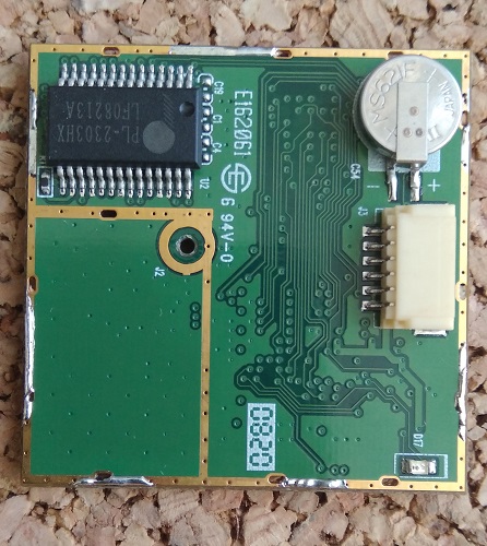

Всем привет! Подниму эту тему. Имею уже третий GlobalSat BU-353S4. И по прошествии времени, когда «батарейка» садится альманах уже не держит и соответсвенно особо и не работает… а эту батарейку нигде найти не могу м поставил большой аккумулятор по совету форумчан, но это не то, местоопределение определяется очень долго, более часа…
Может есть у кого опыт использования альтернативных GPS-приемников, которые работают и нет проблем с заменой батареек (как в моем случае)

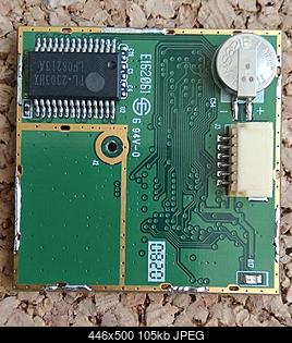

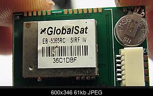

Сообщений: 2,669
...эту батарейку нигде найти не могу...
Стандартная заряжаемая литиевая батарейка ms621fe. Или на Али...

Старый 17.06.2021, 15:07   #7

Появились и такие аккум https://aliexpress.ru/item/330340857...id=67272107022
Большую батарейку (на 40 мАч) регулятор заряда внутри BU-353S4 скорее всего не "вытащит". На мой взгляд лучше использовать тот стандарт, который уже применяется внутри девайса. Да и разница в напряжении 3,6V против 3V тоже существенна.

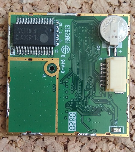

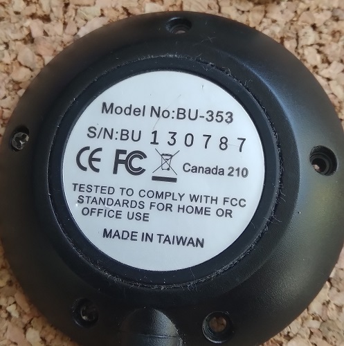

Так оригинал тот же аккумулятор. Если есть возможность поставить "родной" элемент, не вижу смыла использовать "инородное тело". Когда-то на своём так и сделал.
