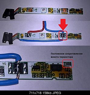

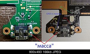

На всякий случай хочу уточнить: для холла, отг и кнопок массу можно брать в одном месте? Если да то куда лучше ее подпаять?
Michurinsk вне форума   Ответить с цитированием
Старый 21.04.2021, 14:48   #5126
Сообщений: 2,660
Сообщение от Michurinsk Посмотреть сообщение
Массу брать отсюда (если контроллер оставлен и правильно подготовлен, то по стрелке).

или с корпуса USB разъёма
