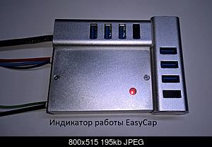

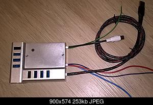

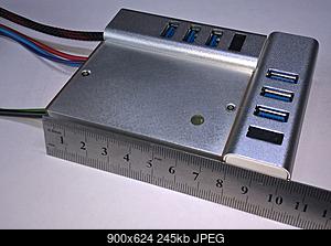

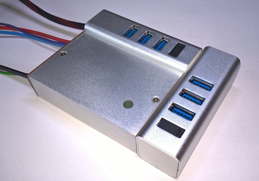

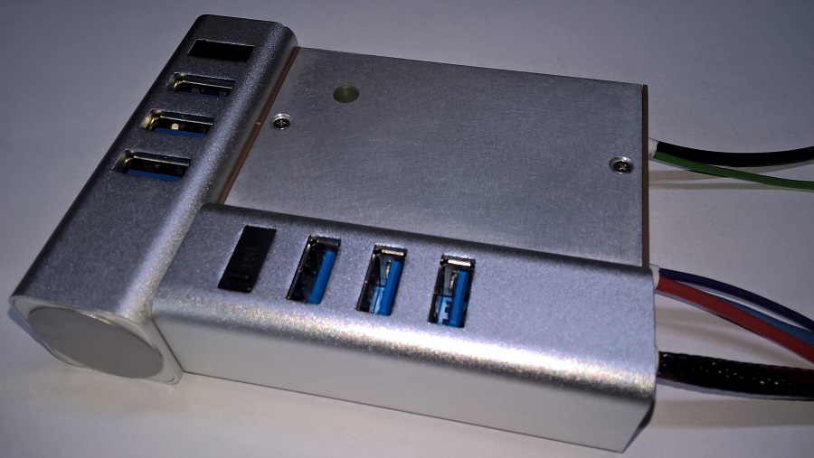

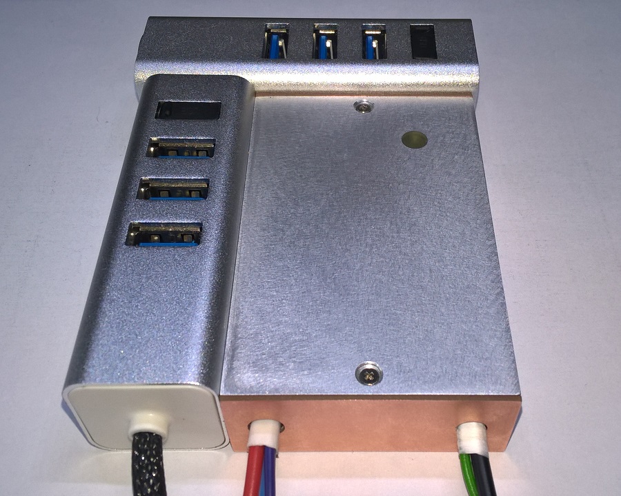

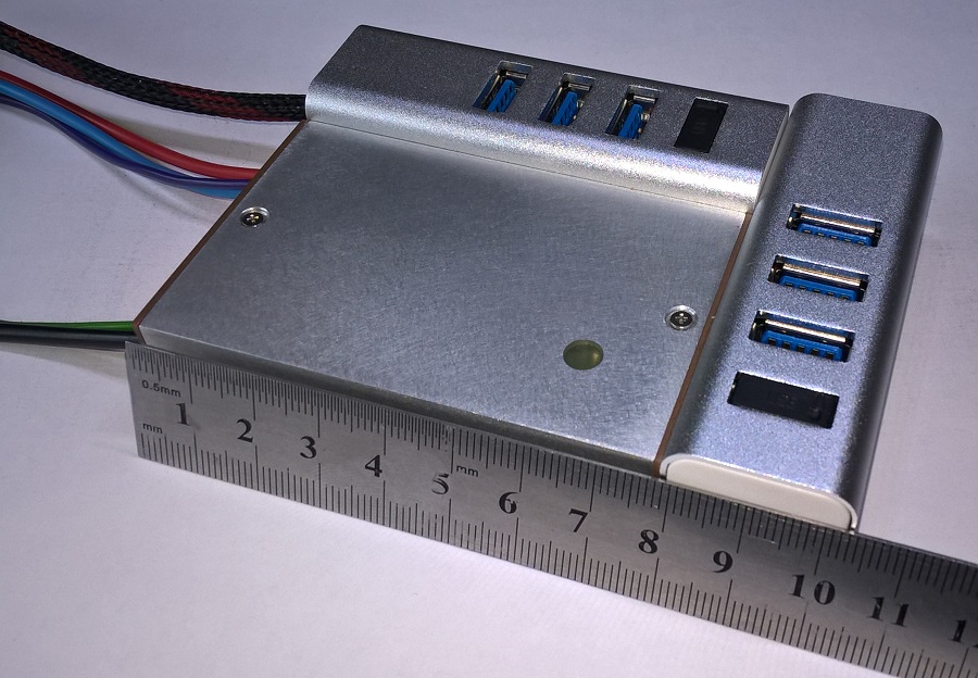

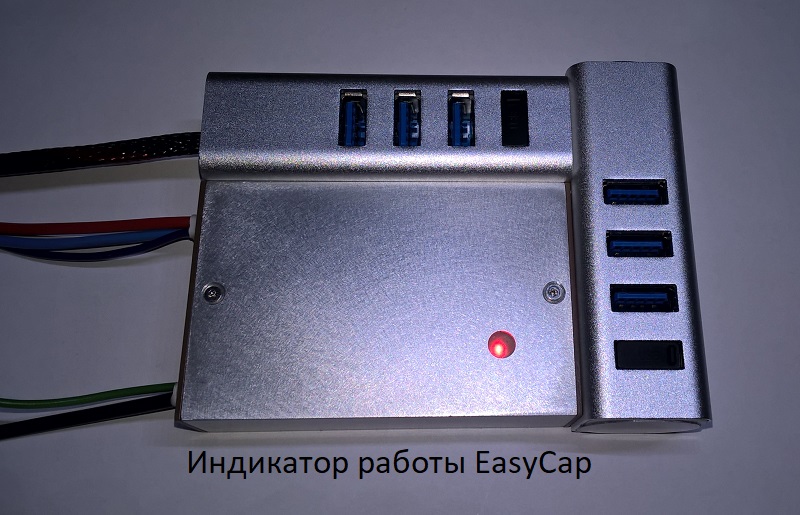

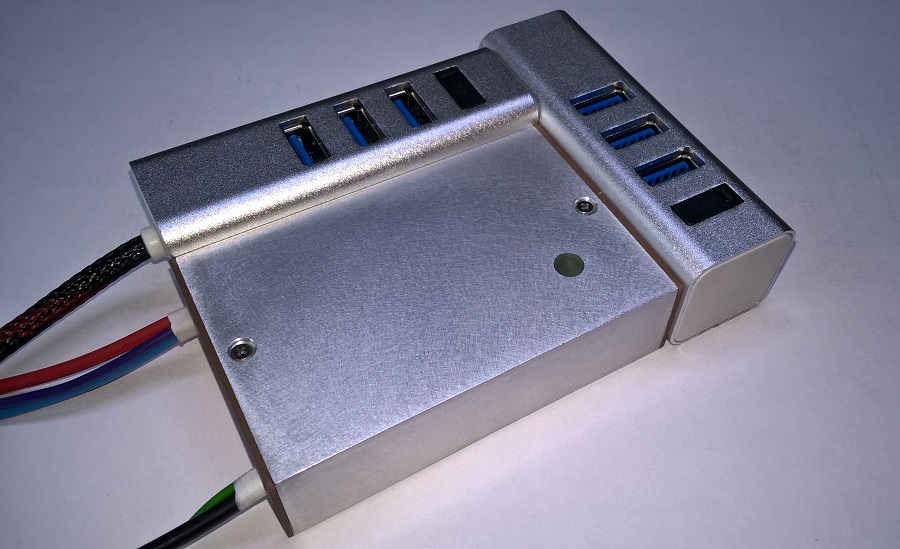

Представляю один из вариантов составного HUB-а, построенного из двух пассивных HUB-ов на чипах GL3520, доработанных по такой технологии.

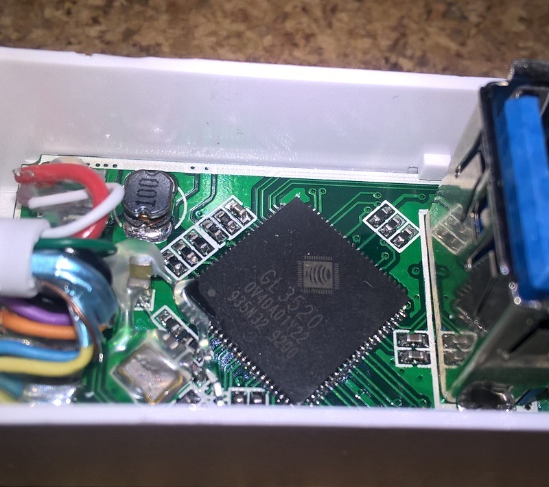

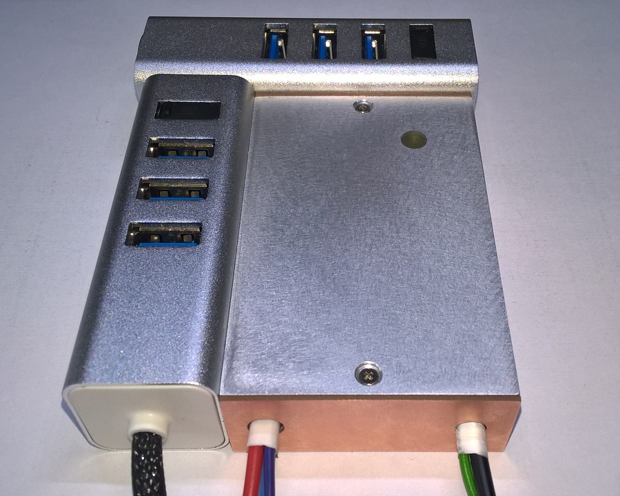

Эти микросхемы зарекомендовали себя, как одни из самых надёжных в эксплуатации и по отзывам пользователей сравнительно "малошумные". Ко всем достоинствам добавляется ещё и возможность обновления прошивки и программирования некоторых функций HUB-а.

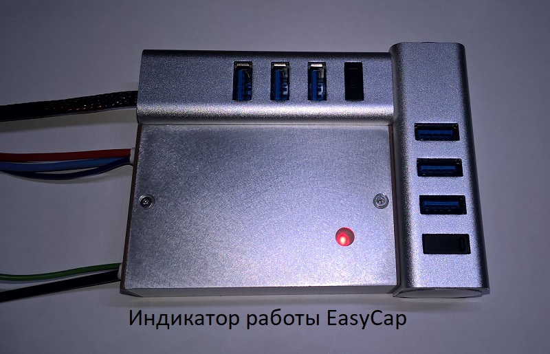

Компоновка классическая 4+4=7-два последовательно подключённых HUB-а, "минус" ещё один порт, который использует EasyCap для камеры "ЗХ", в итоге получаем 6 полноценных USB портов.

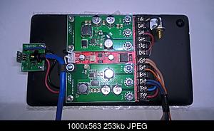

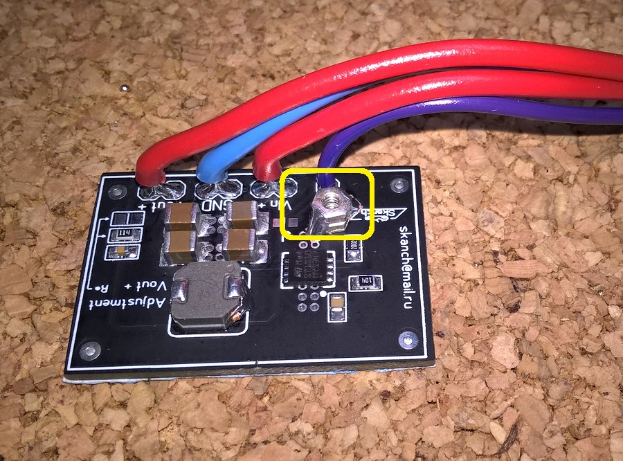

Автономное питание решил сделать на DC-DC преобразователях ST1S41PUR, используя свои авторские модули.

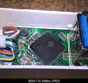

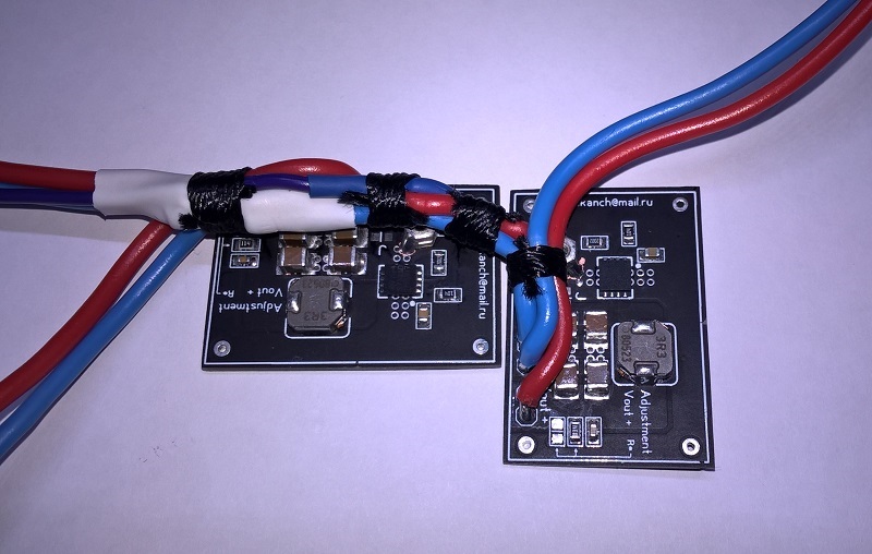

На каждую микросхему HUB-а свой отдельный модуль с размерами 36мм х 24мм., выполненных по топологии, которая позволила получить на выходе достаточно качественное напряжение +/-5V с током нагрузки до 3,5А (нужен радиатор определённого размера). Помещены они в самодельный корпус из алюминиевой профильной трубы, с внешними размерами 50 мм х 77мм и толщиной стенок 2 мм., выполняющий в том числе роль радиатора охлаждения для этих модулей.

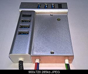

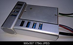

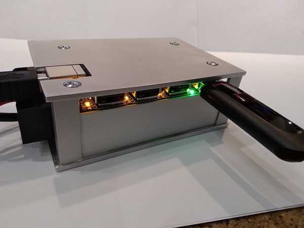

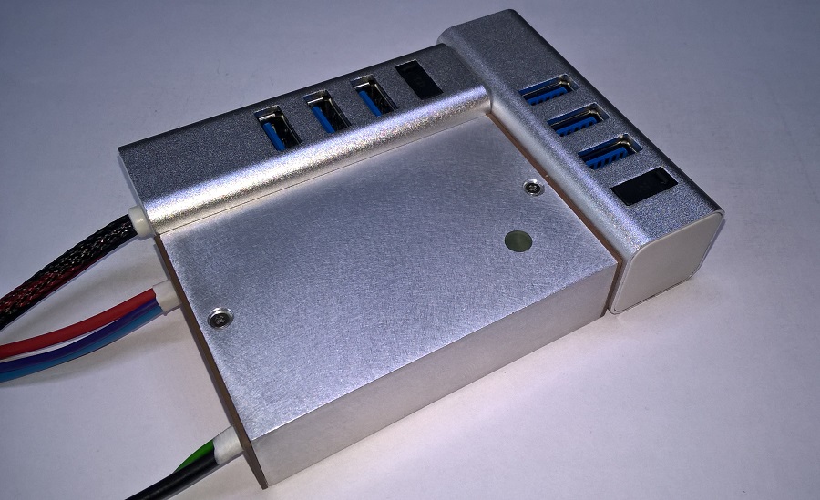

Оба корпуса HUB-ов жёстко соединены с дополнительным корпусом и составляют единую конструкцию.

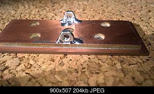

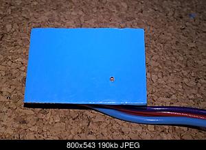

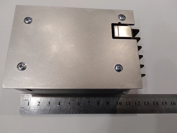

Ниже крышка корпуса, спаянная из двух пластинок стеклотекстолита по капиллярной технологии.
ID:	51964 Нажмите на изображение для увеличения

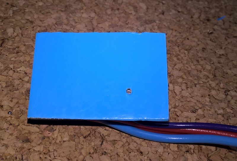

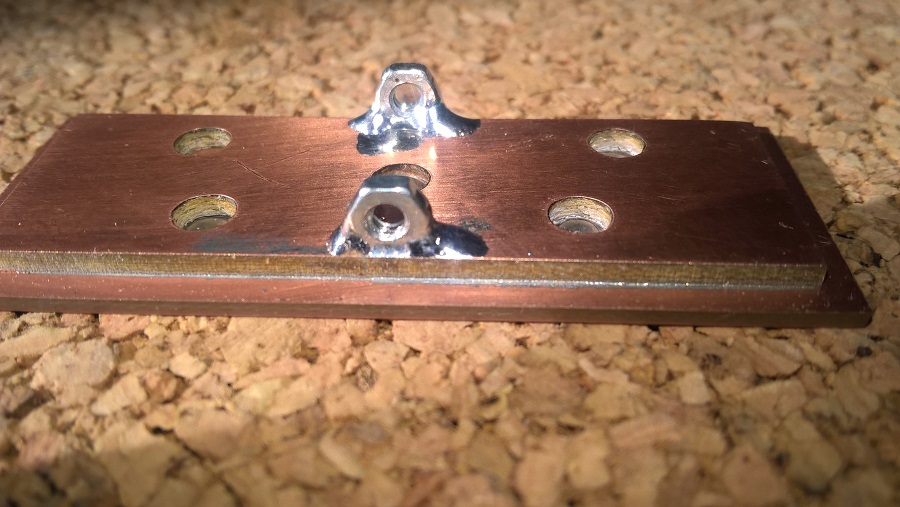

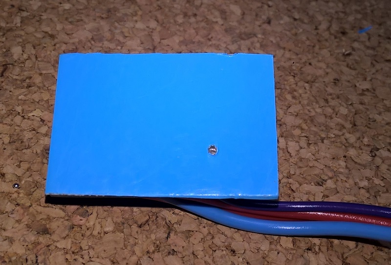

Теплоотвод сделан через термопрокладку "3М",
с дополнительной фиксацией винтом через корпус (для этого на каждом модуле припаял по сдвоенной гайке).
ID:	51979 Нажмите на изображение для увеличения

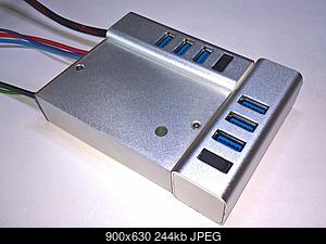

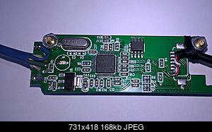

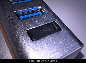

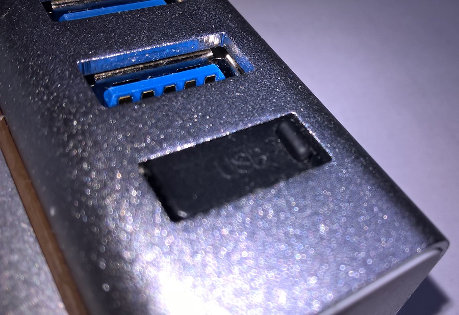

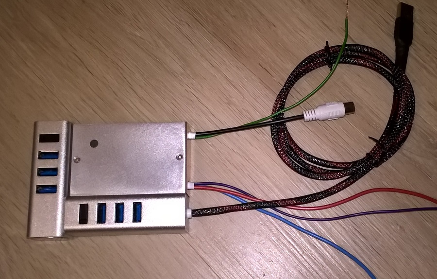

Два USB-гнезда, которые используются для последовательного подключения HUB-а и EasyCap "прикрыты" силиконовыми заглушками.

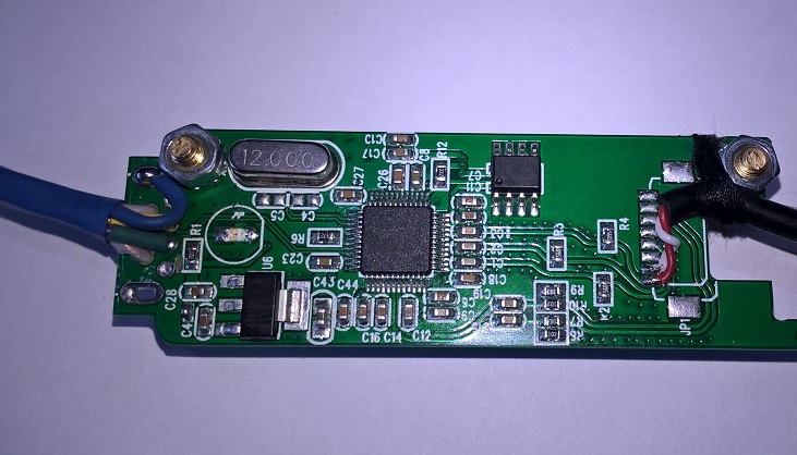

Самодельный USB кабель длиной 1 м., с двойным экранированием и с отсутствующей внутри него линией +5V.

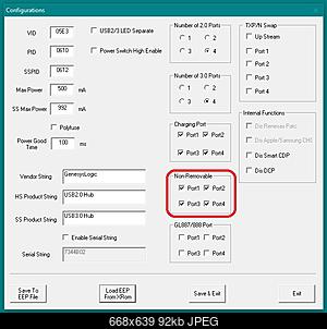

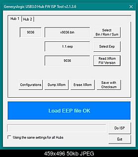

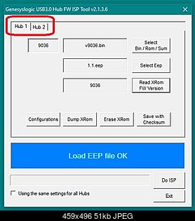

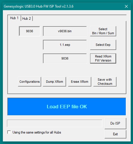

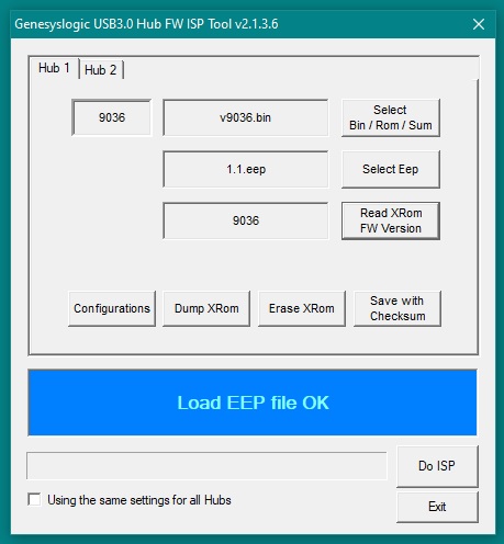

После перепрошивки HUB-а на крайнюю версию ПО и с подборкой наиболее оптимального режима его работы,
ID:	51973 Нажмите на изображение для увеличения

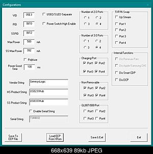

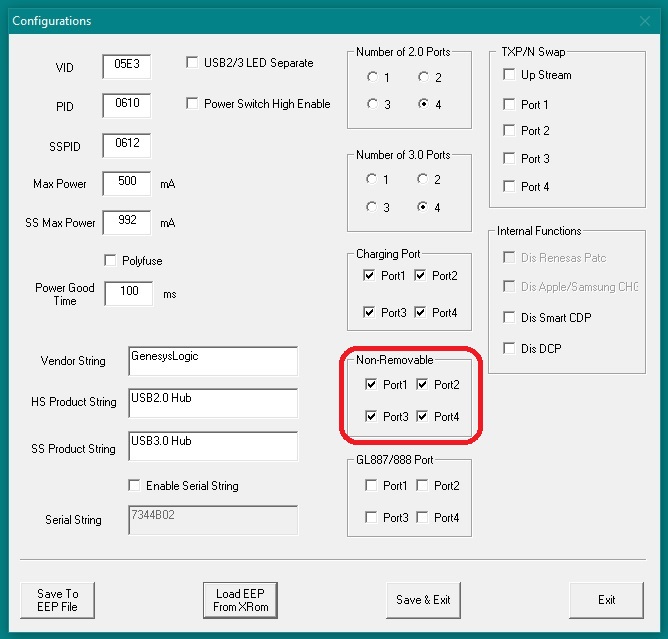

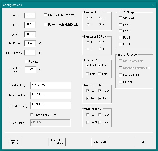

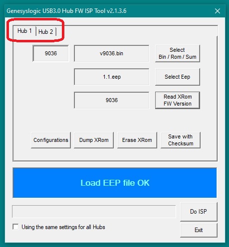

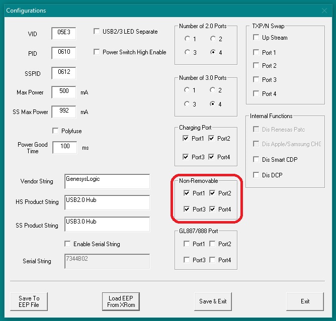

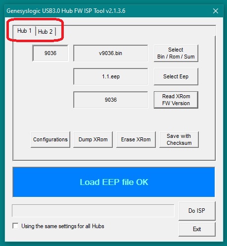

(настройка конфигурации для каждой микросхемы составного HUB-а отдельная: для 7-ми портового две микросхемы, для 10-ти портового три и так далее...)

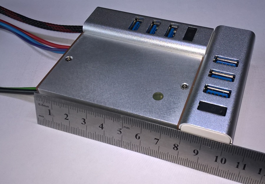

получился очень достойный вариант составного USB концентратора, полностью с автономным питанием от бортового напряжения авто, управлением включения/выключения по линии "АСС", с раздельными линиями питания каждой микросхемы, силовых линий USB-разъёмов и с интегрированным EasyCap для камеры "ЗХ", работающий и на Windows, и на Android устройствах.

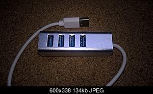

P.S. В ходе экспериментов с разными HUB-ами пришёл к выводу, что для надёжного и гарантированного "подъёма" каждого USB устройства, подключённого в USB-разъём HUB-а, необходимо питание на каждый такой разъём подавать в последовательной очерёдности и с небольшой задержкой после появления общего питания на микросхеме HUB-а. При таком варианте питания и "стационарной привязки" USB-портов (делается через модификацию прошивки HUB-а), все устройства гарантированно подключаются, получая постоянный уникальный номер "привязки".

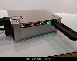

Данные девайсы облегчили мою жизнь)))

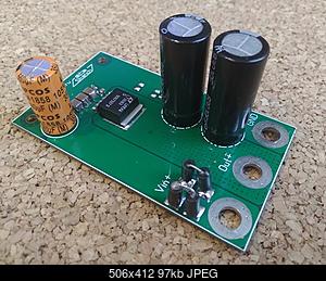

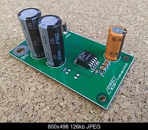

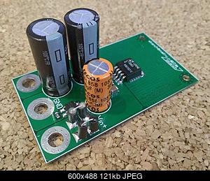

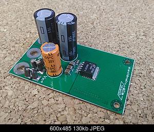

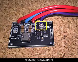

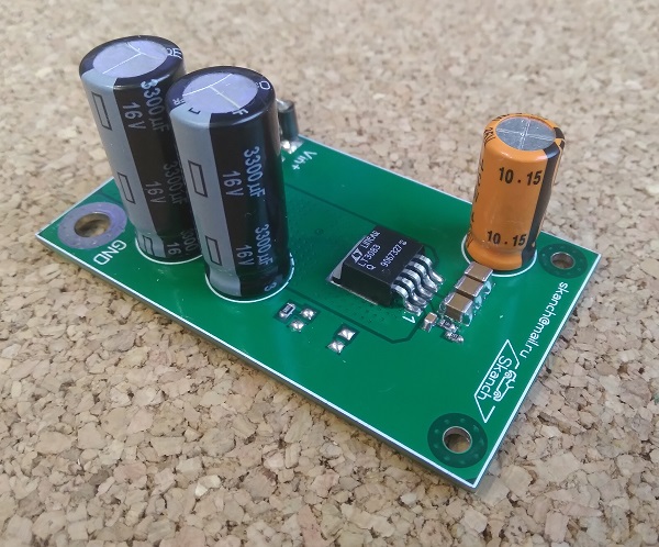

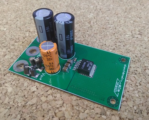

По умолчанию Линейные модули питания +/-5V с током до 3А.

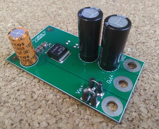

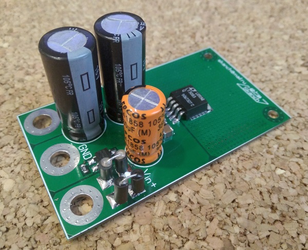

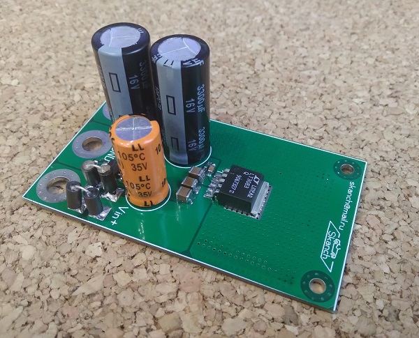

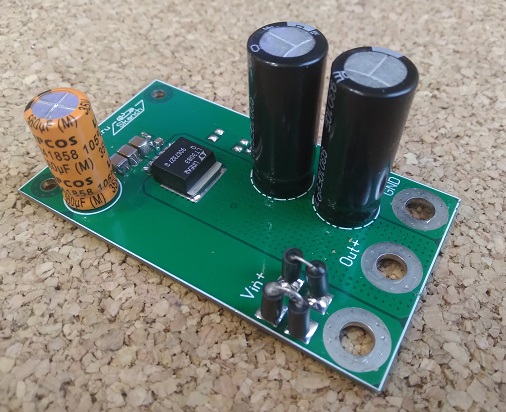

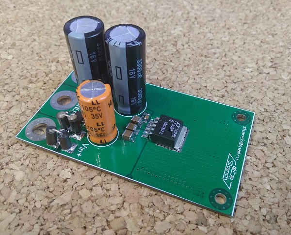

Экспериментирую с линейным питанием. Остановился на стабах LT3083. Делал несколько вариантов разных плат и эти (фото ниже) по работе понравились больше всего. При нагрузке в 2,5А пульсации 0,8-1,2mV. Параметры пульсаций, указанные в даташите (40µV) пока не удалось получить. Размер экспериментальных модулей 75 мм Х 42 мм., плата четыре слоя. Температура на корпусе микросхемы при длительной нагрузке 2,5А 75С. Законченный вариант блока питания с подобными модулями пока в процессе доработки, но положительная динамика уже есть…
ID:	52190 Нажмите на изображение для увеличения
ID:	52192 Нажмите на изображение для увеличения

Сообщений: 647
Интересно посмотреть за работой над линейным DC-DC. Такая ёмкость на выходу (вижу 6600 мкф) - вынужденная мера?
Старый 02.11.2020, 20:49   #117
Сообщений: 2,660
Эти модули работают и с меньшей ёмкостью. Два конденсатора для уменьшения ESR. В конечном варианте и вовсе думаю использовать низкопрофильные SMD конденсаторы.

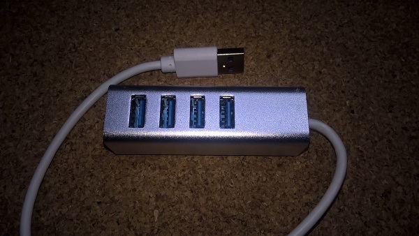

По умолчанию USB HUB

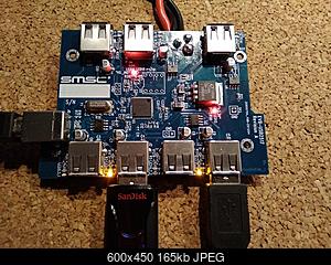

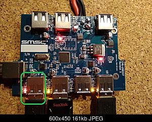

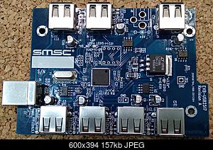

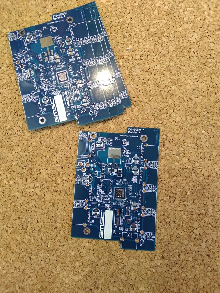

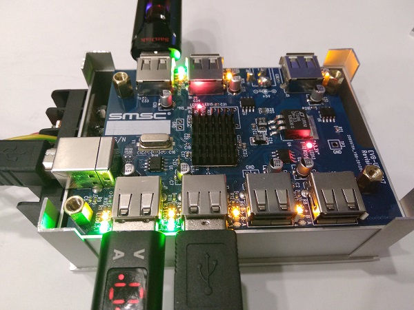

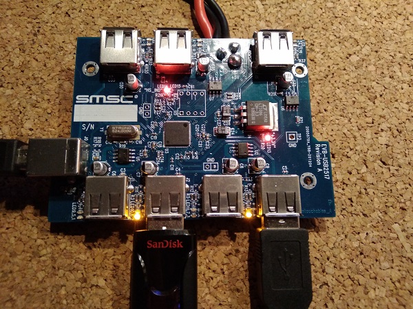

После очередного неудачного заказа USB HUB-а на Али (заказывал на определённом чипе, с поддержкой МТТ, а пришёл на более дешёвом и режим только STT и таких у меня уже под десяток валяются), решил всё же добавить в свой арсенал нормальный самодельный HUB. Выбор остановил на микросхеме HUB-а USB2517i от Microchip.
Полноценный однокристальный 7-ми портовый Hi-Speed USB 2.0 HUB, с внешним питанием чипа (LDO регулятор 3,3В, LT1086) и отдельным питанием силовой линии +5В USB портов, с интегрированными в чип резисторами-терминаторами, что позволяет автоматически подстраивать уровень сигнала в data-линии (положительно сказывается на качестве передачи пакетов и исключает их пропуск), повышенная защита ESD и EMI фильтрация. Интегрированный в чип единственный преобразователь на 1,8В существенно снижает риски помех по линии передачи данных.
HUB имеет "патентованную архитектуру MultiTRACK® (Multiple Transaction Translators). Эта технология предполагает наличие у каждого нисходящего порта своего (отдельного) модуля обработки транзакции, за счет чего значительно увеличивается пропускная способность хаба, особенно в случае потоков данных с различными скоростями"[/SIZE].

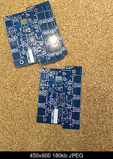

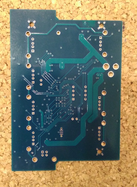

Заказал платы,

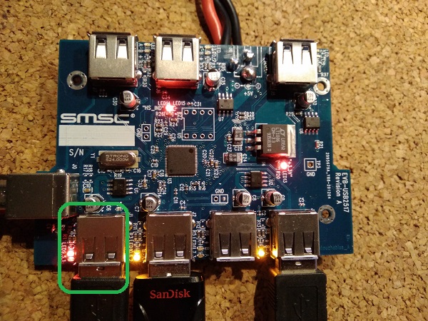

получил через месяц, сегодня распаял один HUB.
Работает...

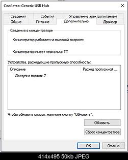

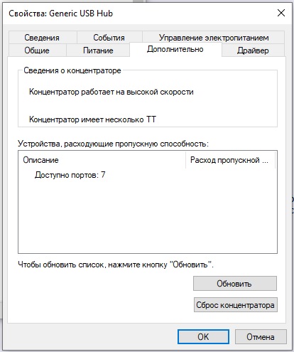

При подключении к компьютеру определился, как 7-ми портовый HUB с поддержкой нескольких ТТ (Multiple Transaction Translators).
Каждый порт защищён от КЗ и перегрузки по току (предел 1,2А), отключается питание и data-линия только "проблемного", загорается красный светодиод, сигнализирующий о неисправности и в таком положении порт будет находиться, пока не произойдёт полный сброс основного питания HUB-а. Ниже, тест на КЗ линии +/-5В.
Собственное потребление HUB-ом 9mA.
Линия +5В (VBUS power) со стороны входящего (upstream) USB разъёма "разорвана", что полностью "развязывает" HUB от стороннего напряжения.

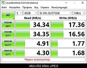

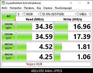

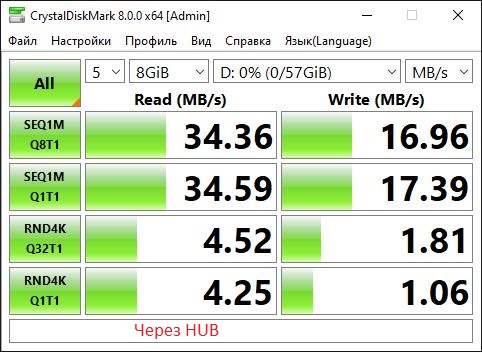

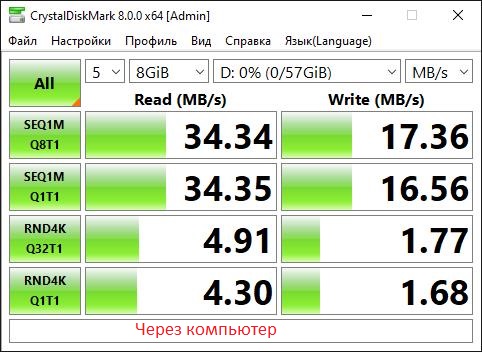

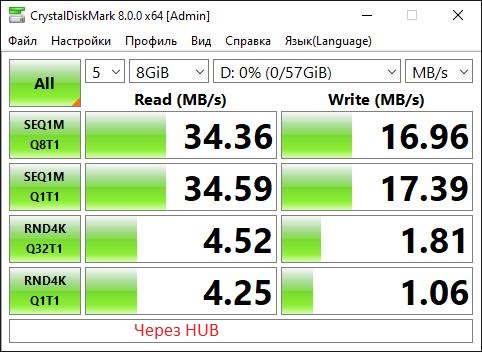

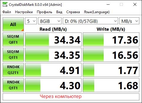

Ниже тестирование USB 3.0 флешки на 64Гб в CrystalDiskMark (в компьютер подключал к одному и тому же USB 3.0 порту, для подключения HUB-а использовался High Speed кабель USB 2.0 длиной 1м), скорость через HUB не "режется".
Название: CrystalDiskMark Через компьютер.jpg
ID:	52274 Нажмите на изображение для увеличения
Название: CrystalDiskMark через HUB.jpg

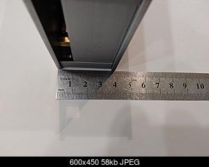

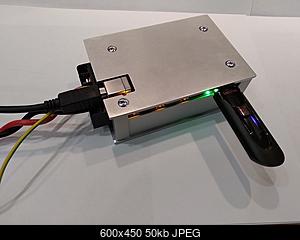

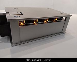

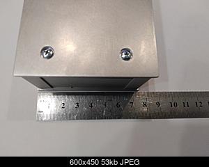

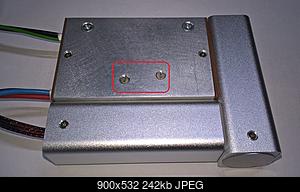

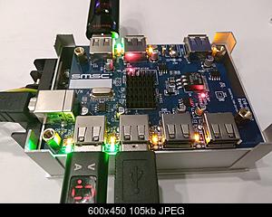

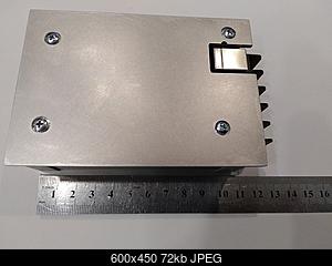

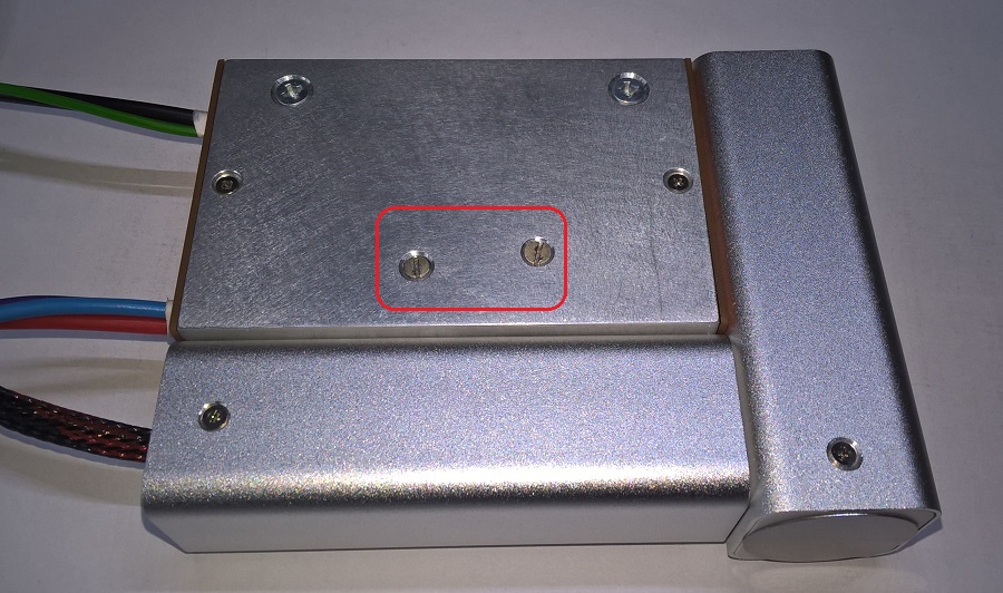

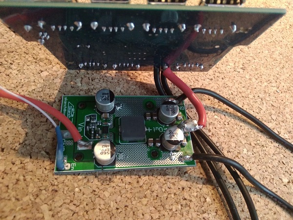

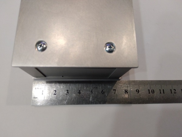

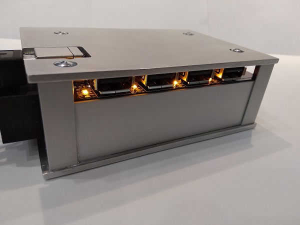

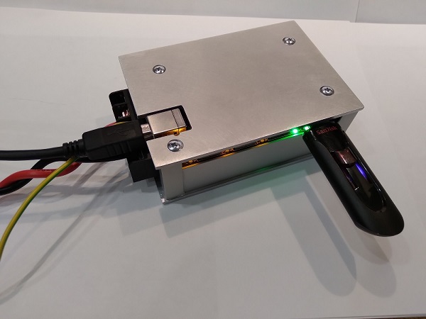

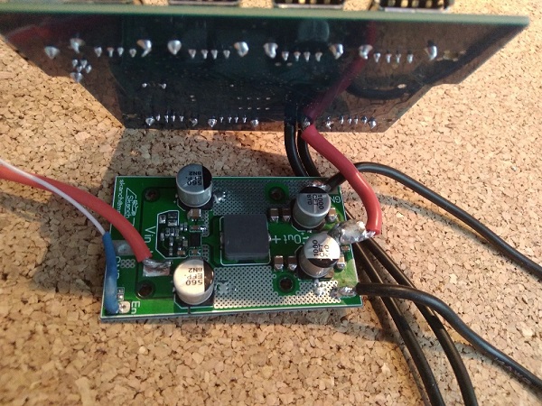

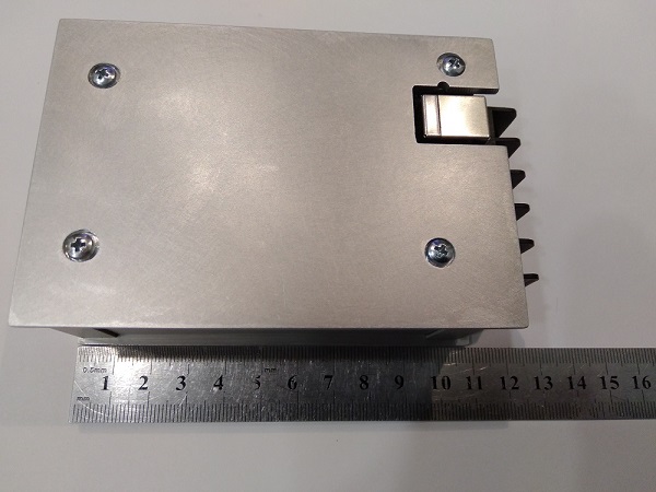

Сделал алюминиевый корпус и подключил к DC-DC модулю с током нагрузки до 9А.
Модуль приклеен через двухсторонний термоскотч к алюминиевому основанию корпуса и зафиксирован винтами.

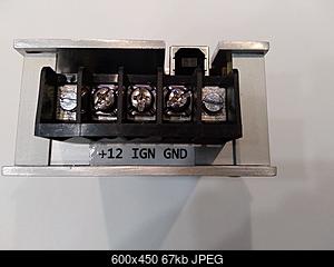

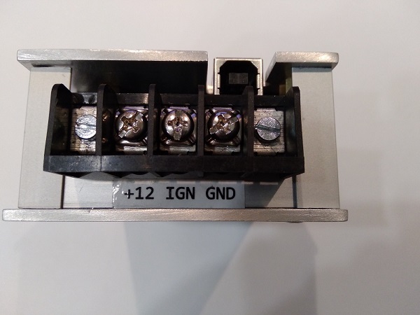

Управление питанием по IGN (АСС).

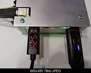

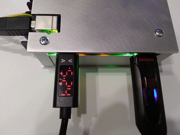

Если подключить управление к линии IGN, то во время кручения стартером HUB не отключается, поскольку DC-DC модуль его питания имеет низкий порог входного напряжения (от 5V).
Напряжение на USB разъёмах выставлено 5,25V

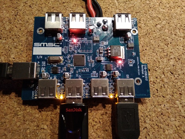

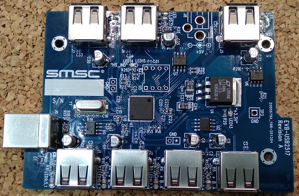

P.S. Здесь фирменная плата HUB-а, которую я повторил в точности, используя оригинальную элементную базу. Для ярых сторонников защиты интеллектуальной собственности, болезненно реагирующих на копирайт - все исходники этого HUB-а в свободном доступе на сайте производителя.

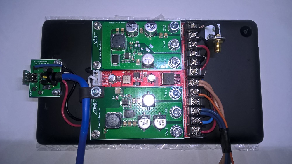

...Такой модуль значительно упрощает и ускоряет инсталляцию планшета или какого то другого мультимедийного устройства в автомобиль.
Благодарю за отзыв! Если приём GPS сигнала будет слабый, то рекомендую подключить внешнюю антенну (USB или так).
Закрепить на крышке планшета можно, как ниже на фото.
