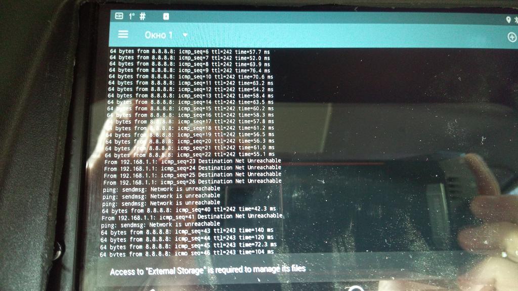

Сорри - работа засосала, ни в машине толком поковыряться, ни отписаться о проделанном... Попробую наверстать.
В настройках дроида прописал получение айпишника по DHCP. Инет, вроде бы, появился. Почему "вроде бы"? - проги, использующие интернет (прогноз погоды, штрафы ГИБДД), работают и инфу обновляют, не ругаясь на отсутствие нета.
В то же время гугел-плей наотрез отказывается установить Хром (ну не предусмотрен он был у меня в боевой конфигурации кардроида) - пишет, что нет подключения к сети...
При том, что тот же терминал мне пришлось с домашнего компа прикупить (т.е. в гугл-плее оплатил для закачки его на vim2) и видимо в тот момент, когда дроид сеть унюхал, собственно инсталляция и произошла...
Да, WiFi на дроиде отключал - картина не изменилась: погода, штрафы обновляются, гугел-плей ругается на отсутствие сети

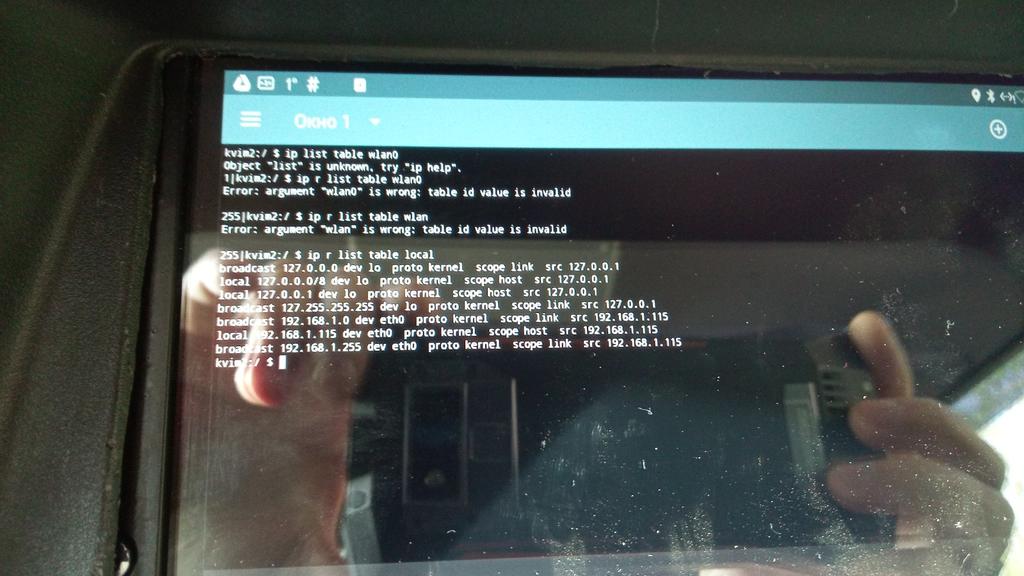

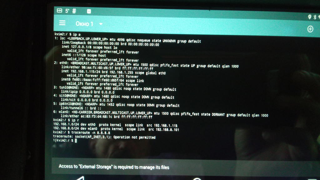

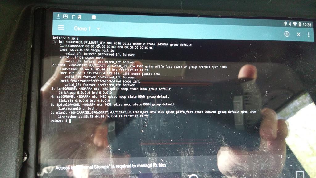

Софт был установлен через wifi или через ethernet? Вообще в картинке вижу определенную нескладуху: команда ip a показывает, что на интерфейсе wlan0 не присвоен адрес, а команда ip r показывает 192.168.8.101. Надо еще раз попробовать выполнить все команды от рута, при этом сначала при включенном ethernet и выключенном wifi, а потом в обратной комбинации. Также список команд дополню следующими:
ip r list table wlan0
ip r list table eth0
ip r list table local
ABCh вне форума   Ответить с цитированием
Старый 21.10.2020, 18:08   #39
Pinin
Аватар для Pinin
Регистрация: 03.01.2008
Город: Н. Новгород
Сообщений: 1,301
Через wifi, вроде бы (давно это было).
Попробовал (что-то не очень успешно). Интерпретировать результат не возьмусь...
Снимал на включенном wifi и подключенной ethernet-линии.
ip r list table wlan0 и ip r list table eth0, кстати, не прокатило.
