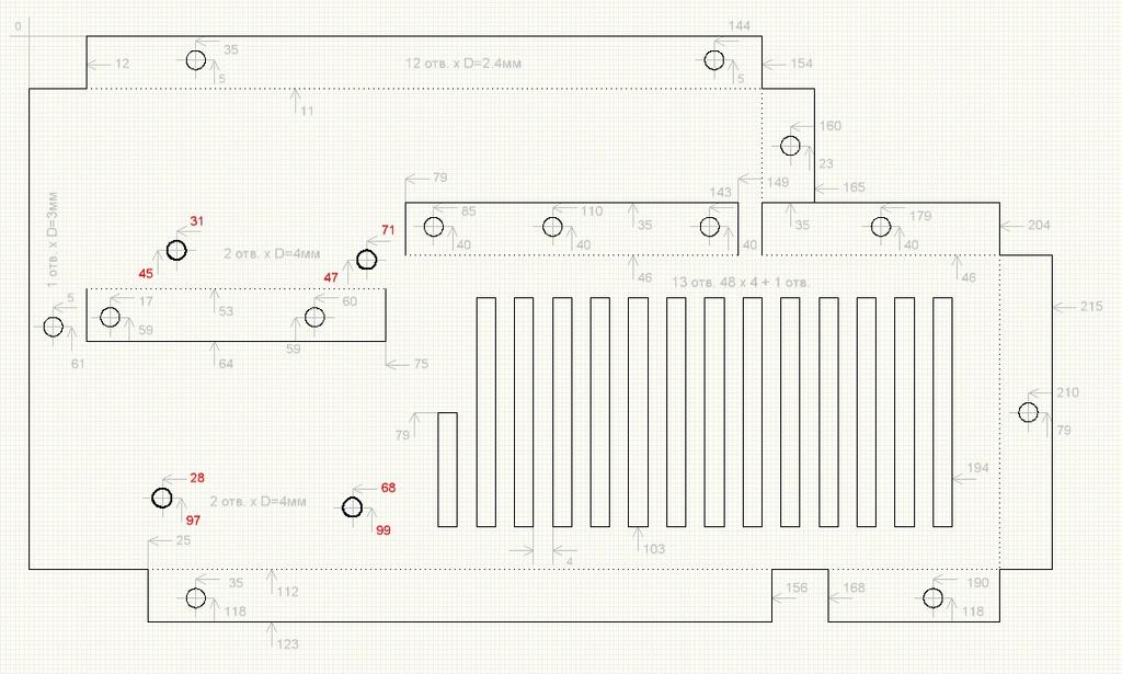

Расположение отверстий на боковых стенках корпуса для крепления к штатным кронштейнам. Вторая стенка - аналогично. Размеры указаны от верхней и левой границы детали.
