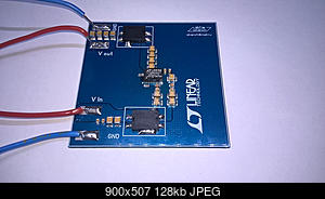

Думаю, что проблему можно решить, подключив DC-DC преобразователь с частотой переключения 1,5-2,5 MHz. Могу такой дать для тестирования.

Интересная мысль. Надо пробовать.

Этого же не наблюдается у планшета, работающего от родной батареи? Отсюда вывод, что всё связано с питанием.
Позволю себе снова "пропихнуть" свою теорию...
Процессор в планшете (да и в любом подобном устройстве) - очень требователен к качеству питания и отклонение в 15-20 милливольт для него очень существенны. За распределение питания в планшете отвечает микросхема PMIC (Power Management IC)- это вполне самодостаточный процессор, который отслеживает все уровни напряжений для всех "схемопотребителей" в планшете и в первую очередь все внутренние напряжения основного процессора. Все напряжения запускаются по определённому алгоритму с необходимыми задержками для правильной и безопасной работы ядра, памяти... И при этом постоянно ведётся статистика питания и её сравнение с эталоном, записанным производителем в память устройства. Если находятся отличия, то PMIC меняет и алгоритм работы системы питания, при котором часть процессов просто отключаются для энергосбережения. Не исключено, что и в вашем варианте происходит тоже самое. Из моих личных наблюдений и практики использования внешнего питания для Nexus, наилучшие результаты показали DC-DC преобразователи с реальным током нагрузки в 2-2,5А и частотой переключения не ниже 600 kHz.
Созвонимся...
