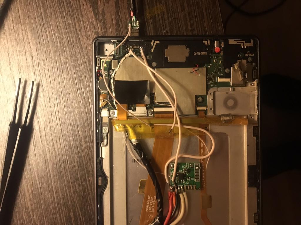

И так и так пробовал, не срабатывает, у меня же на отг ещё резистор стоит, может он влияет, но отг выключен, щас попробую отпаять провод оттуда
ZuBer вне форума   Ответить с цитированием
Старый 01.05.2020, 21:45   #126
ZuBer
Регистрация: 19.12.2019
Возраст: 36
Город: Пушкино
Машина: Mazda 3 BK
Сообщений: 90
ZuBer is on a distinguished road
Все сделал, не срабатывает

Старый 01.05.2020, 21:48   #127
Сообщений: 2,660
Сообщение от ZuBer Посмотреть сообщение
Планшет полностью загрузился и только после этого подключаем type-c в планшет. Так не работает?

Старый 01.05.2020, 21:59   #129
Сообщений: 2,660
Нет, пробовал и так и так, не работает
Не работает, в смысле статус батареи не показывает 100% и начинает "падать"?
Тогда единственный вариант - вернуть назад батарею (пусть даже на проводах), зарядить её, дать планшету с полностью заряженной батареей, как минимум 15-20 минут поработать и после этого повторить подключение внешнего БП.

Сообщений: 90
Не работает, не показывает зарядку и при нагрузке начинает падать. Поставил батарею, сразу заряжается с этим же проводом, пусть стоит до утра. Каков потом порядок действий, чтоб в просак не попасть?
