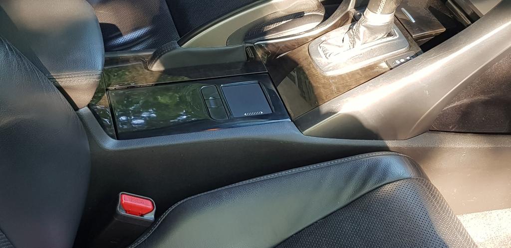

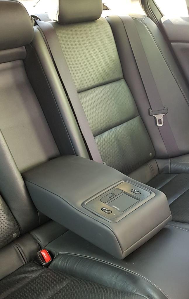

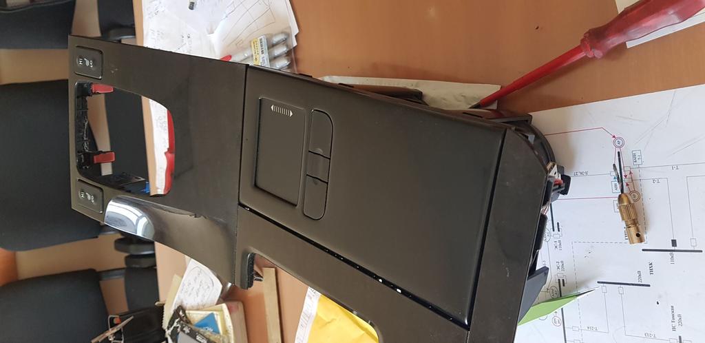

У меня их даже два.
Название: Тач перед.jpg
ID:	51561   Нажмите на изображение для увеличения
ID:	51562   Нажмите на изображение для увеличения
