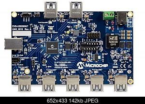

Из бюджетных чипов меньше всего отказов у конторы "VIA Labs" (во всяком случае на сегодня с уверенностью могу сказать за те USB-3.0 HUB-ы, которые сам "потрошил" на чипах VL812, VL813, VL817). И не важно какой бренд самого HUB-а - "DIPO", "Orico", "Sipolar" или "Ugreen" - все они, в основном собраны по одной схеме и по времени безотказной работы все бытовые HUB-ы примерно одинаковые. За качественное изделие промышленного использования нужно уже выложить денег в 10-20 раз больше. В таких HUB-ах уже и всевозможная защита каждого USB порта с перераспределением нагрузки, и не урезанный интеллект управления, и компоненты подобраны для "тяжёлых" условий эксплуатации, и гарантия производителя. Но вряд ли найдётся желающий купить такой для установки в авто.
Поэтому только покупка на Али, в надежде, что вам повезёт немного больше, чем остальным.

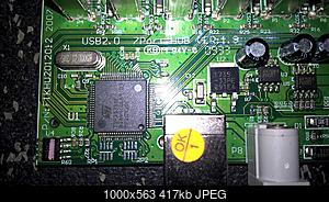

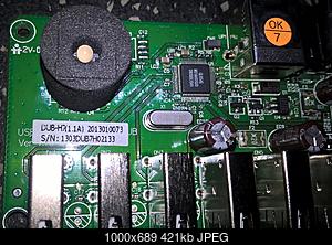

D-Link в "минуса" работает. Если чип внутри распаян GL854G, то есть поддержка MTT (все подключённые устройства имеют равные права и определяются одновременно).
Такой (ревизия "В1") отработал в машине почти 6 лет.

HUB с чипом на GL850 лучше не использовать - проблемы "отвалов" подключённых устройств гарантированы.

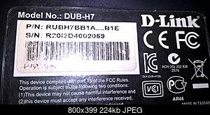

Вложение 51503
Вложение 51504
Такой предлагают. Говорит о чем-нибудь?
Сообщение от Homyachelli Посмотреть сообщение
Либо еще есть вариант A7

Ревизия "A5G"-это известный D-Link "серый". Достаточно надёжный. Очень "древний" и сейчас уже не вспомню, как он работал.
По даташиту режима МТТ нет, только STT. Поэтому я бы не стал его приобретать.
Название: D-Link серый.jpg
Ревизию "А7" не знаю...
