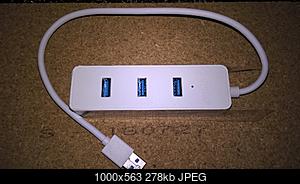

А чем этот не устраивает? Проверенный на многих устройствах-работает без нареканий. В HUB с такой компоновкой разъёмов можно подключить любой девайс, не зависимо от его ширины (актуально для EasyCap и подобных с размерами больше стандартной флешки).
По габаритам подходит для крепления на крышке планшета (если место позволяет).

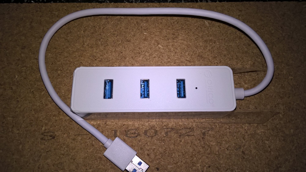

Работает хорошо, перепаивать под изикап - плохо. Геморно. Нужно иметь в запасе ЮСБ-гнездо 3.0 и высверливать питающий контакт, т.к. плата многослойная (питание на внутреннем слое) Если это не останавливает - в остальном отличный хаб на 4 порта. Кстати, в наличии и у вашего продавца, на которого вы кинули ссылку. Только при заказе будьте внимательнее. Хаб идет в двух модификациях: 4 выхода 3.0 и 1 выход 3.0 +3 выхода 2.0. Второй вариант не подходит. Если переделка гнезда пугает, могу рекомендовать другой хаб. Там все проще. Вот тут подробно о доработке хабов.

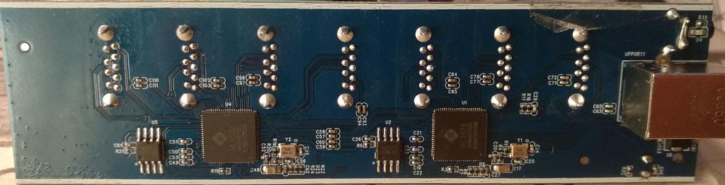

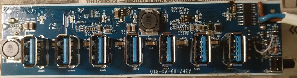

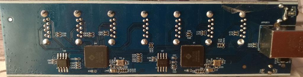

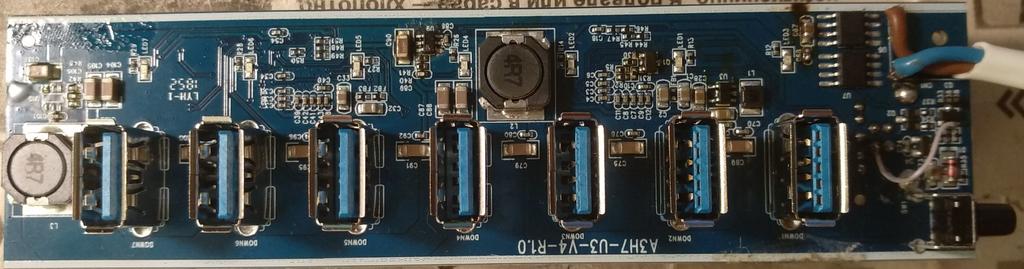

Пришел Orico A3H7, видимо, новая ревизия - V4.R1.0
Внутренности:
Чип - GL3520. Дроссели заливать уже не нужно
В морозильник еще не закидывал, все глюки, что были на старом д-линке тут любимом, исчезли.
В результате препарирования спалил микруху с маркировкой ny7pf. Отвечает,как я понял, за питание каждого хаба. Гугление по ней выдало что это китайское чудо DC-DC 5A конвертер - SY8105ADC. Заказал, но есть сомнения, кто-то может подсказать правильность моего вывода по микре?
AcidSwirl вне форума   Ответить с цитированием

Сообщений: 2,660
Сообщение от AcidSwirl Посмотреть сообщение
...Заказал, но есть сомнения...
Похоже, что не ошиблись... На Али микросхемы SY8105ADC с маркировкой и NY6P8, и NY5SA... Главное - сочетание первых двух символов "NY".

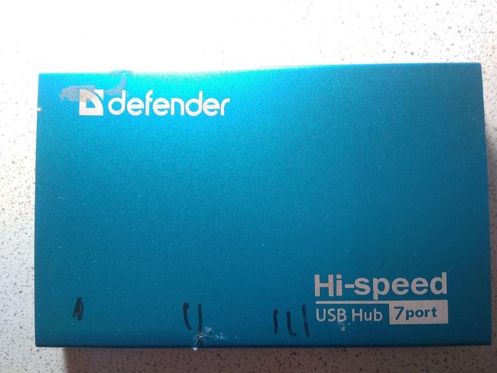

В коллекцию "Что на чём" ) Defender 7port
FE2.1
