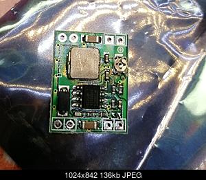

У меня работает на пяти уже 6 лет, но тут многие боятся, поэтому 4.5
Разницы особой нет
У меня просто не дорогой бп, у тебя может умный какой нибудь?

Вот именно на таком и работает, только построечник заменить на постоянный или зафиксировать клеем/ лаком.
Умные б/п , ересь, отказался от них давным давно.

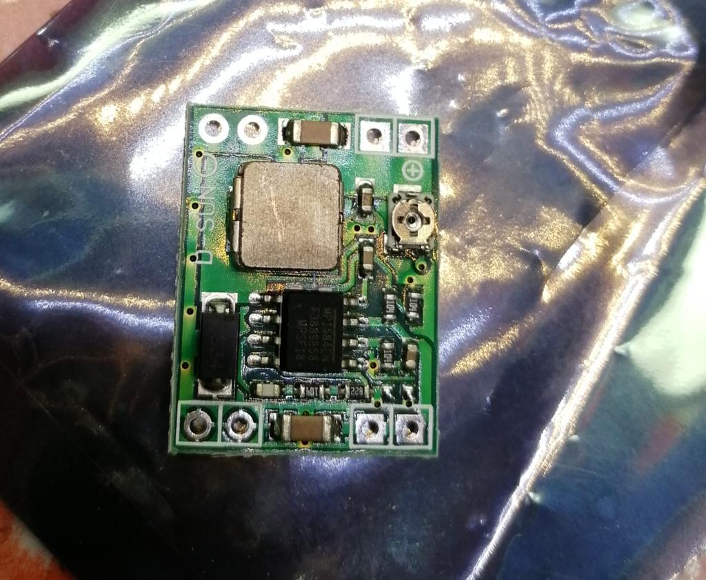

Спасибо, ты подскажи как мне теперь быть?) искать в продаже терморезистор и впаивать его обратно или контроллер убирать?

Первое что тебе нужно - прошить заново планшет. Лучше оф. прошивкой. (я же тебе в watsapp писал). Если планшет загрузится - значит ты счастливый малый. Если нет - значит память погибла. То что ты видишь установленные приложения еще ни о чем не говорит. Память планшета состоит из нескольких разделов: Bootloader, recovery, fastboot, boot, system и data. Если умирает bootloader, то ты сможешь зайти в рекавери, фастбут, увидеть все приложения из раздела дата, ты можешь запросто установить прошивку и ядро (boot), но далеко не факт, что получится запустить операционную систему. В этом случае иногда найти донора (материнку б\у) бывает легче и дешевле, чем менять память в СЦ.
