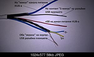

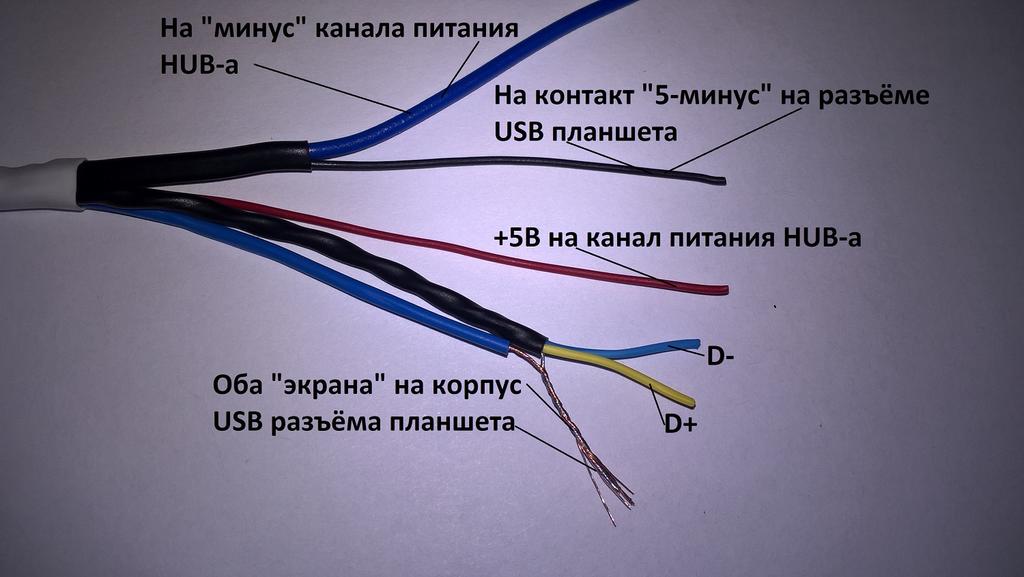

Условия достаточно просто выполнимы - аккуратно всё сделать. Ниже вариант подготовленного USB-3.0 кабеля для распайки прямо в планшете.

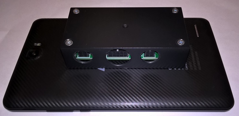

Это вариант кабеля длиной 1.5м с пассивным HUB-ом ORICO и дополнительным питанием. Поскольку сам блок питания ставится на заднюю крышку планшета, то и питание +5В из кабеля выводится сразу на канал питания HUB - а. Если для изготовления "шнурка" кабель USB-3.0 выбран изначально правильной длины (нужен не менее 1.8м- при такой длине сечение проводов питания внутри кабеля 0.6 мм.кв.), то потери напряжения на такой длине (1.5м) незначительные.
Согласен, что главное условие - одинаковая длина "D+" и "D-", и экран на "витой паре".

mazay66

Разговор не про кабель с разъёмом microUSB, а именно про распайку проводами от кабеля прямо на контакты разъёма в планшете. Если всё сделать правильно, соответствующим образом подготовив "витую пару" именно в кабеле USB 3.0, где есть дополнительные экраны - всё определяется и ничего не виснет. Заводской кабель USB 2.0, даже с плотной оплёткой не позволяет сделать дополнительное экранирование "витой пары" от силовых проводов, что сказывается, как раз на помехоустойчивости при прямой пайке на контакты micro-USB внутри планшета. Автор в своём посте, как раз указал, что использовал USB-3.0 кабель, но скорее всего напутал с выбором правильной "пары" и поэтому "всё зависало".
