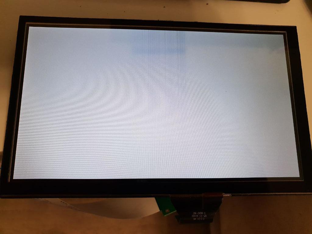

Так и не работает мой контроллер с моей матрицей HSD080IFW1.
Контроллер на базе RTD2660h на плате PCB800099-V.9 и плату-переходник на плате PCB800185. Шлейф от коннектора TTL OUT идет к этой переходной плате, а с неё шлейф идет к матрице.
При включении всего этого получаю следующую картину (во вложении): белый экран и полосы. Как только плата отключается по тайм-ауту, панель перестает показывать что-либо.
При нажатии выкл-вкл опять несколько секунд белый экран с полосами и потом опять выключается.
Может прошивка нужна другая контроллеру? Помогите плз!
Либо неправильно подобран переходник, либо не подходит прошивка. Неисправность контроля я исключаю, т.к. наверно проверен.

Сообщение от cherkasoff Посмотреть сообщение
Контроллер на базе RTD2660h на плате PCB800099-V.9 и плату-переходник на плате PCB800185. Шлейф от коннектора TTL OUT идет к этой переходной плате, а с неё шлейф идет к матрице....
А этот переходник (PCB800185) вовсе и не рассчитан под вашу матрицу. Он под EJ070NA-01, а у нее совсем другая распиновка. Готового переходника я честно говоря ни разу под HSD080IFW1 не встречал. Так что только самому громоздить.
Если что - обращайтесь, могу помочь найти все для его изготовления
Есть под нее переходник, на нем так и написано HSD080IFW1.
Вот на фото он....
Да, но вот отдельно его нигде не продают. Ни на алибаба, ни на ибее. Я это имел в виду...
