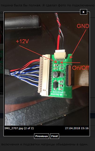

Пришел с Али монитор ВР101ХМ 1280х800 и контроллер с проводами.Подключил все разъемы но только видно серый экран .На пульт реагирует включает и выключает и подсветка загорается .Подскажите может наши китайские друзья без прошивки отправляют такой набор.Все вроде в колодках подключено правильно лишь смущает двойной провод на клемме ON-OFF разьема подсветк а на маленькой плате у монитора они расходятся один на отдельную дорожку второй на корпус.

Спасибо ,вот и я о том что если бы был совсем пустой то тишина была бы полная. Я сделал фото по подключению ,особенно интересует разъем где ON-OFF
А без сигнала должен быть синий экран ? я подавал по HDMI с регика и на тюльпан AV1
Что с ним не так? два провода вместе, потому что сигнал включения и подсветки матрицы обьеденены в один.
С чинской прошивкой да.

Я имею ввиду двойной провод ON с разъема платы контроллера приходит с кабелем на маленькую 45 пиновую плату в разъем 6 пин:Если смотреть: 1,2-(красный)-питание +,3- (черный) с (ON-OFF ) , 4-(черный ) спаренный ,5,6- земля(-). На плате 4,5,6-это GND
Вот и странно выходит на плате контроллера постоянно ON засажен на землю ???
А если сбросить этот разъем что будет?

Сообщение от nikolas19 Посмотреть сообщение
С контроллера выходят три провода: +12В, ON/OFF и GND. Соответственно и поступают в адаптер каждый в свою дырочку. На адаптере есть три линии. +12В должно поступать на широкий проводник, который на дроссель, масса - это и коню понятно, а ON/OFF должен попасть на тоненький проводник. Вызванивайте...

Ёпть! А то ж...
