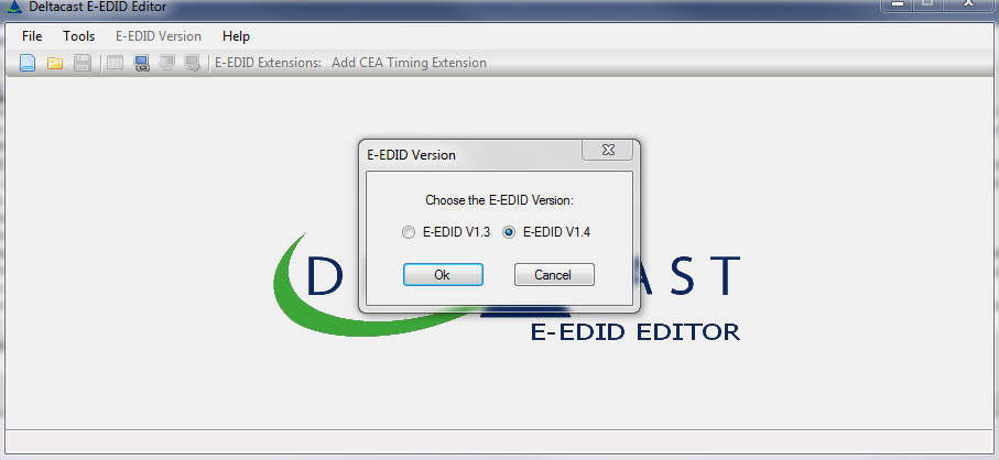

Я приведу пример как работать с EDID редактором от Deltacast. Почему он. Я пробовал несколько редакторов. Редактор от Phoenix мне не понравился тем, что он сохраняет файл только в формате .raw (напомню - нам нужен .bin). Редактор от Viewsonic (да, да, тот самый производитель мониторов) оказался неспособным сделать edid большинства широкоэкранных матриц. В общем, мне понравился от Deltacast...

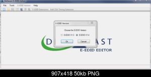

Итак, открываем окно редактора, жмем на "Создать" (New) и выскакивает окошко, в котором предлагается выбрать "рыбу" заготовки под поколение HDMI. Но нас это не особо интересует - мы же делаем под VGA, поэтому неважно. Я просто ткнул на HDMI 1.3.

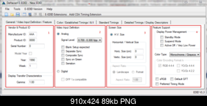

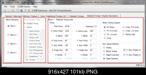

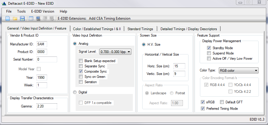

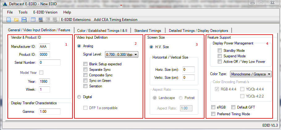

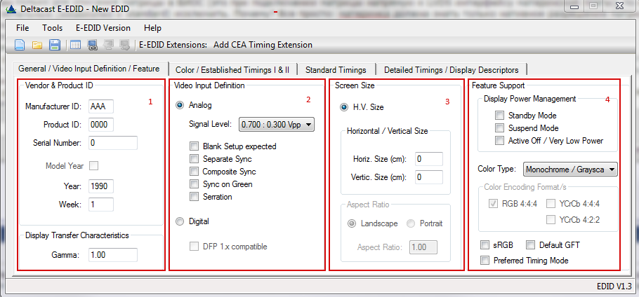

Открывается окно на вкладке General/Video Input Definition/Feature, в котором нам необходимо заполнить 4 блока:
В первом блоке можно заполнять, а можно и нет данные о производителе монитора, дату создания, модель - это все лишнее. Ну на всякий я наберу производитель SAM (это международный кодификатор Samsung). Гамма-коррекцию набираем 2.20. Не спрашивайте почему, наверное так повелось издавна, но во всех EDID стоит именно 2.20. Возможно она ни на что и не влияет, но пойдем за стадом.
Во втором блоке все уже установлено. Единственное - поставим галочку на композитной синхронизации. В современных системах она поддерживается везде.
В третьем блоке можно ввести геометрические размеры изображения (можно и не вводить - это ни на что не влияет, просто информативно будет отражено).
В четвертом блоке ставим галку Standby Mode (не знаю, влияет она и ли нет, но я ставлю всегда), в профиле Color Type выбираем RGB Color (он точно не влияет - проверял, но для красоты пойдет) и галочки sRGB и Preferred Timing Mode:

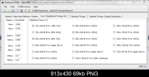

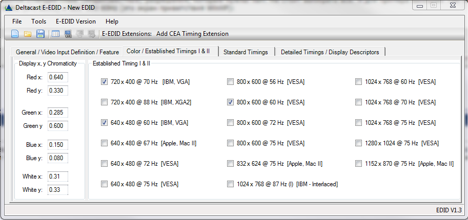

Переходим во вторую вкладку (Color Established Timings I & II).

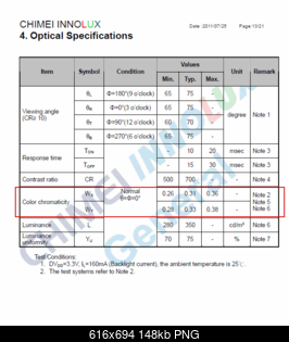

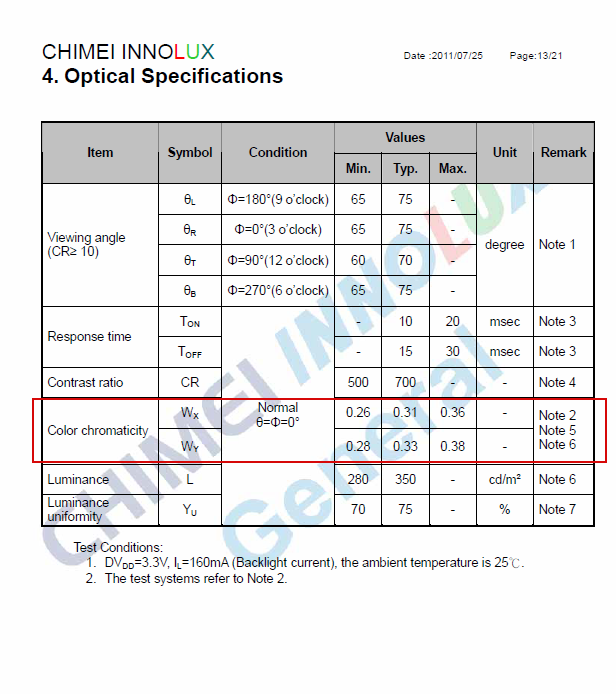

Здесь два блока. В левом (Display x.y. Chromacity) нам необходимо ввести данные по цветовым характеристикам. Берутся они из даташита на матрицу. Иногда в ДШ есть данные по каждому цвету, иногда только для белого. В даташите на выбранную матрицу (EJ070NA-01) именно такая ситуация:
Поэтому берем и вбиваем ТИПОВЫЕ данные для "белого" из ДШ. Что касается величин для других цветов, можно ввести усредненные данные, описанные в стандарте CIE 1931 (на который есть ссылка в ДШ). Но можно сказать только одно - данные по каждому цветовому параметру продиктованы цветовой гаммой матрицы по отношению к цветовосприятию человеческого глаза и практически у всех матриц одинаковые (различие в сотых или тысячных долях). Поэтому можно смело ставить Rx=0.640, Ry=0.330, Gx=0.285, Gy=0.600, Bx=0.15, By=0.080.
Во втором блоке выбираются СТАНДАРТНЫЕ (общеизвестные) разрешения, которые нужны нам. Не стоит выбирать все. Я для примера выбираю 720*400 70Hz (это разрешение POST экрана), 640*480 60Hz (это BIOS) и 800*600 60Hz (это экран приветствия WinXP):

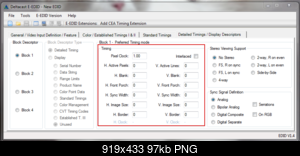

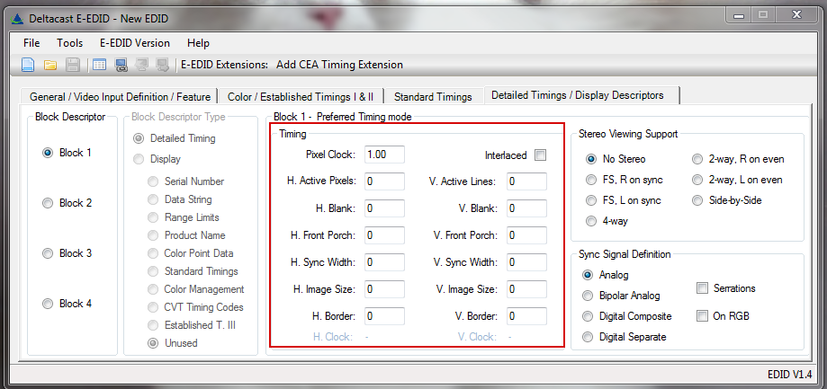

Последняя вкладка Detailed Timigs & Display Descriptions - главная и самая важная. Здесь то как раз и вводятся тайминги нативного разрешения.
Итак, что мы видим в этой вкладке.

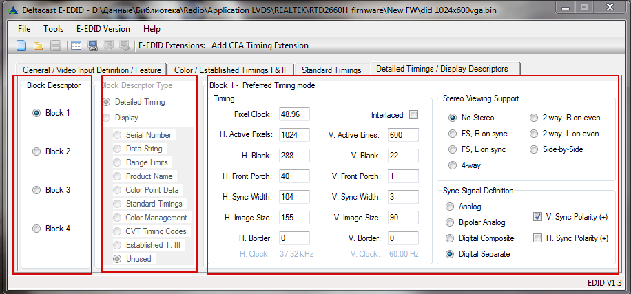

Слева в колонке Block Descriptor перечислены блоки, которые мы можем внедрить в массив EDID. Правее в колонке Block Descriptor Type - выбор того, что именно будет описывать выбранный блок. Обратите внимание, что первый блок по умолчанию является уже назначенным Detailed Timing и его нельзя изменить. Правее идет расшифровка выбранного блока, в которую и подставляются все выбранные параметры. В моем примере подставлены значения, подсчитанные в modeline. От себя я добавил только размеры изображения в миллиметрах. Они ни на что не влияют - это только справочная информация.
Внизу под введенными параметрами виден результат автоматического подсчета частот "строк" и "кадров" (светло-серым). Они зависят именно от введенных временнЫх параметров.

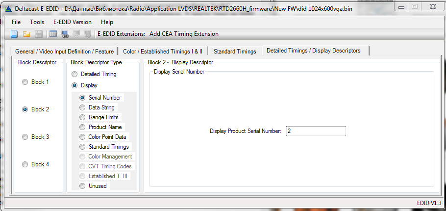

Выбираем в левой колонке второй блок и уже открывается возможность выбора что именно мы собираемся описывать. Например я выбрал серийный номер монитора

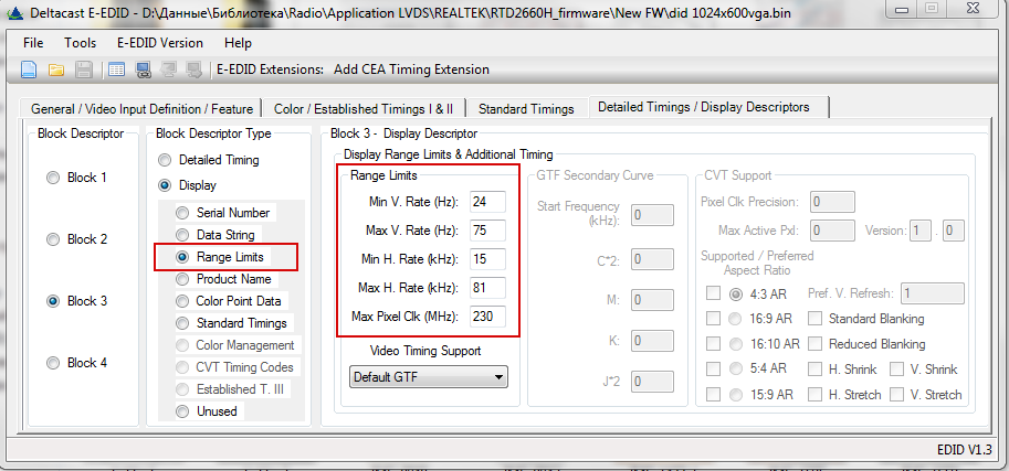

Однако, иногда бывают ситуации, когда нужно чтобы монитор имел не один, а два значения Preferred timing. Например если это блок EDID для входа HDMI. В случае с "народным" контроллером, например матрица у нас 1024*600. Если подключить ко входу HDMI компьютер, нужно чтобы его графический адаптер "знал", что нужно выдать разрешение 1024*600. Это мы уже проделали выше. Но если к этому входу подключить какой либо медиадевайс (например тот же цифровой приемник DVB-T2), нет никакой гарантии, что изображение появится на экране - приемник не "знает", что по интерфейсу HDMI может быть такое разрешение. Просто на экране в лучшем случае появится надпись "неподдерживаемое разрешение", а в худшем - просто будет черный экран. Поэтому необходимо прописать еще одно разрешение, но такое, чтобы любая медиаприставка "поняла", что это - HDMI и по нему можно транслировать изображение. В этом случае мы выбираем во втором блоке еще раз Detailed Timing и описываем в нем разрешение либо HD Ready (1280*720, называется еще "режим 720p"), либо Full HD (1920*1080, режим 1080р). Таким образом блок EDID будет уже нести информацию о двух рабочих разрешениях монитора.
Надо отметить, что все остальные описания носят скорее информативный характер и уже не вносят какой либо серьезной "машинной" составляющей. Однако, есть еще один важный блок (Range Limits), который обязательно должен быть описан - диапазоны введенных величин и добавочные тайминги (Display Range Limits & Additional Timings)
Тут я вбиваю нигде не вычисленные пределы - просто из соображений запаса. По горизонтали - от 15 до 81кГц, по вертикали - от 24 до 75Гц.

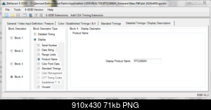

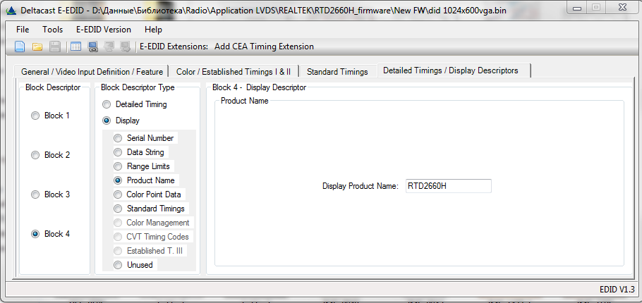

Ну и напоследок "обзываю" свой монитор в блоке 4

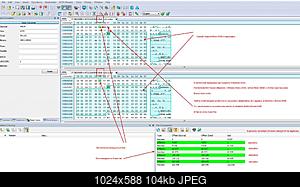

Ну и напоследок пару хитростей от себя. Как показала практика, калькулятор моделайн не всегда точно считает величины. Замечено, что чем выше разрешение, тем больше расхождение с EDID, взятым от какого нибудь "правильного" производителя. В связи с этим я бы не рекомендовал использовать его огульно, но для нахождения величин для матриц низкого разрешения (800*480...1280*800) этого калькулятора вполне достаточно. Что же делать с более высокими разрешениями, где брать правильный EDID? Все очень просто. Например нам нужен EDID для монитора 1680*1050. Узнаем в Яндексе или берем из головы, какой именно промышленно изготовленный монитор имеет такое разрешение. Samsung SyncMaster 205bw, 225bw, 206bw, 226bw. Думаю, хватит. Скачиваем прошивку (например на remont-aud.net или monitor.net), открываем ее в HEX Editor (или другой аналогичной программе)и ищем в ней строчку 00 FF FF FF FF FF FF 00. Это и есть первые 8 байт EDID. Ну а далее выделяем их и плюс еще 121 байт, чтобы получилось 8 строк по 16 байт. Сохраняем его в формате .bin. Это и будет блок EDID:
00 ff ff ff ff ff ff 00 1c 54 05 21 06 09 13 20
28 15 01 03 85 2f 1d 78 ea 64 b5 ab 52 38 ab 25
13 50 54 00 00 00 01 01 01 01 01 01 01 01 01 01
01 01 01 01 01 01 7c 2e 90 a0 60 1a 1e 40 30 20
36 00 d9 28 11 00 00 1e 00 00 00 10 00 50 4b 35
37 33 37 41 47 35 37 35 55 0a 00 00 00 fc 00 41
49 4f 20 50 43 0a 20 20 20 20 20 20 00 00 00 fd
00 38 3c 1e 46 0d 00 0a 20 20 20 20 20 20 00 66

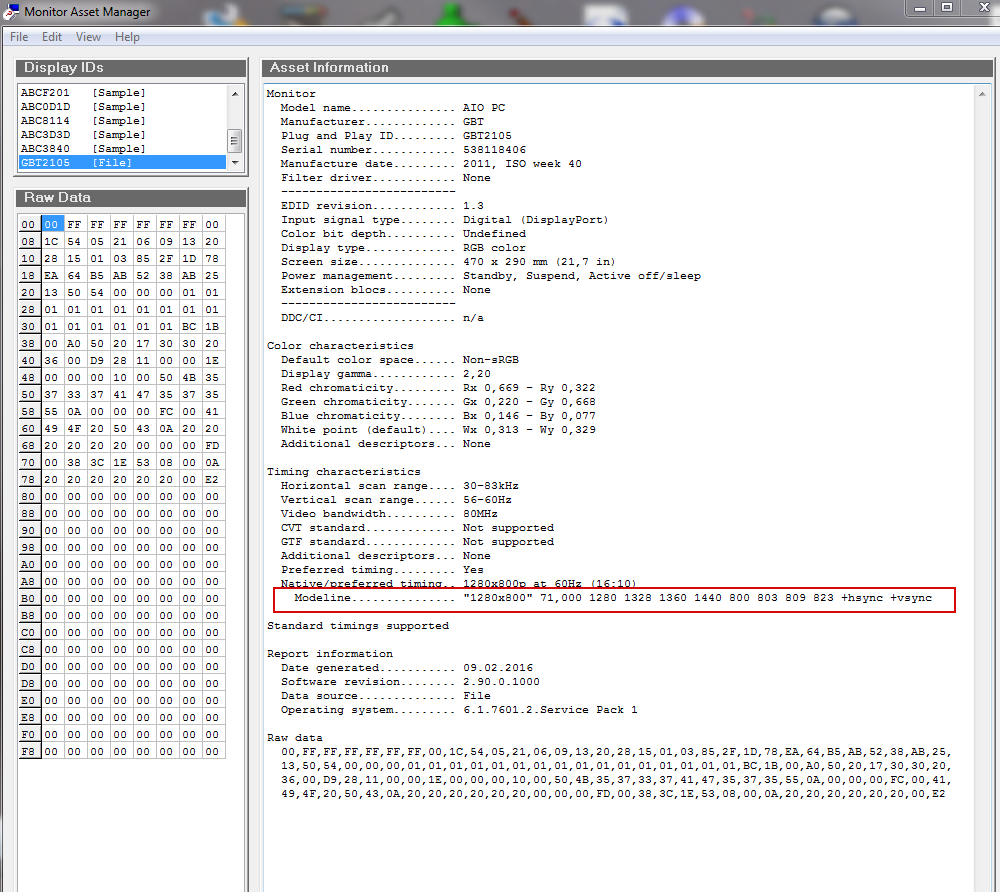

Для того, чтобы "прочесть" информацию, закодированную в блоке EDID, необходимо установить программу Moninfo и открыть его в ней. Там будут видны абсолютно все установленные разрешения и атрибуты.
Если что то нужно подкорректировать (например приготовить EDID для BIOS), открываем его снова в EDID editor и вычищаем все "лишнее", как я уже говорил выше.
Для чего мы искали прошивку и выбирали из нее EDID - чтобы иметь ТОЧНЫЕ уже подсчитанные (компанией Samsung) данные Detailed Timigs & Display Descriptions. Они то уж точно должны быть правильными...

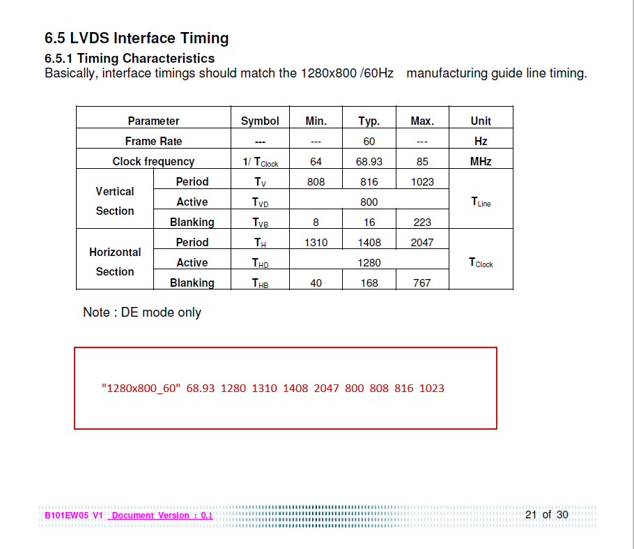

Есть еще один способ - добыть данные для EDID прямо из даташита на матрицу (обычно указывается где то на последних страницах документа). Этот способ является самым точным, потому что это будут уже абсолютно точные данные от производителя. Следует заметить, что эти EDID данные будут чисто для материнской платы, а не для мониторов (в чем отличие - я указывал выше). Но эти данные можно смело править в EDID-эдиторе и под мониторы. Однако, такая информация в даташитах встречается нечасто - обычно это "удел" брендовых матриц. В большинстве же даташиты на всякую "шушару" увы, не содержат этой полезной информации.

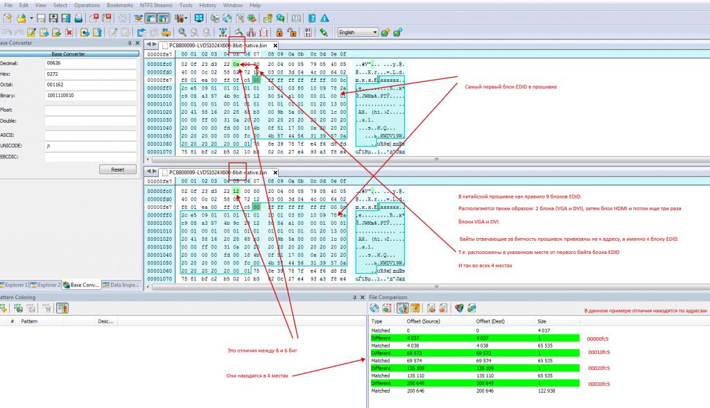

И еще одна хитрость (просто нет смысла заводить отдельную тему для этого). Это касается уже не EDID, а самой прошивки. Но при этом EDID используется как отправная точка.
Иногда бывает необходимо чуть изменить прошивку на предмет битности подключенной матрицы. Например у вас есть прошивка под 8-битную матрицу EJ080NA-04B, а вы захотели использовать этот контроллер с какой нибудь 15-дюймовой матрицей от монитора - а она 6-битная. Что делать? Да ничего сложного (по крайней мере с китайскими прошивками) нет. Все показываю на картинке:
Внимательно рассмотрите и увидите всего 4 отличия прошивок. Меняйте - и все заработает.
Кстати сказать, справа от этих значений находится байт, отвечающий за количество каналов LVDS. 00 - это для одноканального, 08 - для двухканального. Его так же можно безболезненно заменить.
Да, и не забудьте, что этот способ - для китайской прошивки под контроллер на RTD2660H и конечно же не будет применим к контроллерам на TSUM или MStar...
