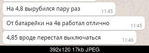

Сообщений: 2,660
Сообщение от xDriver Посмотреть сообщение
пытаюсь на столе запустить, БП лабораторный.
батарея полностью заряжена, планшет воткнутый в подзарядку пролежал 3 месяца (может из за этого).
маюсь 2 день, бесит уже все.
Был аналогичный случай у знакомого - планшет завелся от 4.8В поданных на контроллер от батареи. Причем точно так же подключал на столе от лабораторного БП.
P.S. Посмотрел сейчас переписку с этим человеком...
