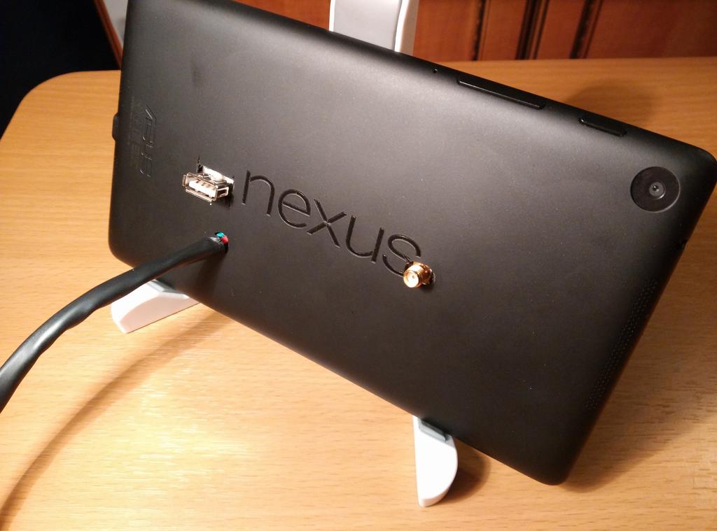

anru, а чем сам SMA не подходит? Так встраивается:

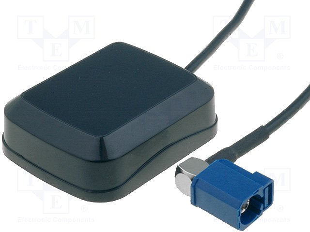

Так в том и дело, что с активной антенной результат, как небо и земля.

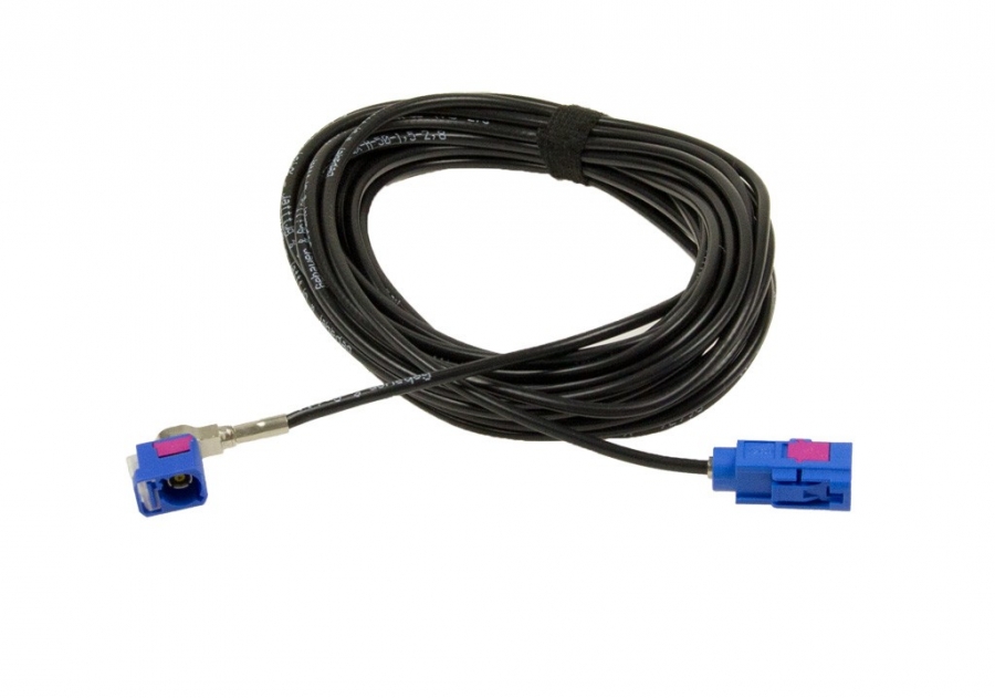

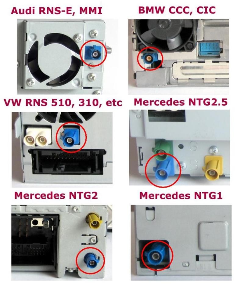

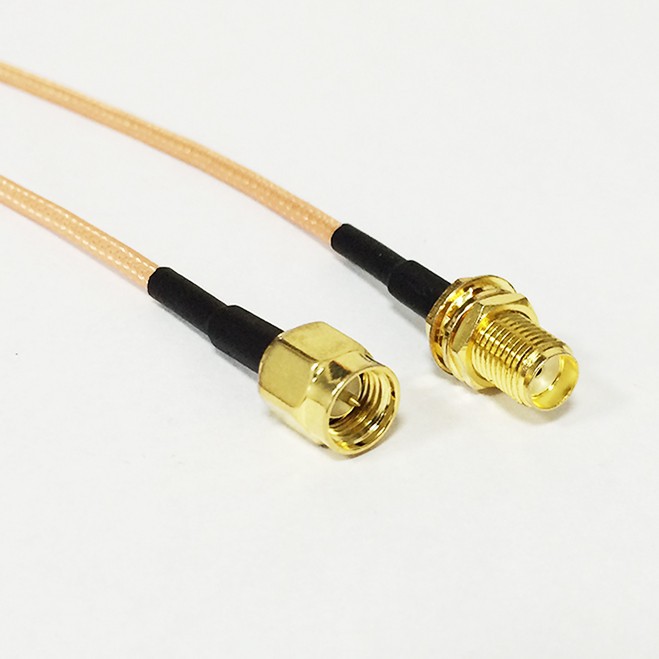

Что касается про разъем - а чем SMA не устраивает? Часто в продаже есть SMA папа-мама соединенные между собой проводом. Режем по центру и припаиваем жилу на точку антенны планшета. Есть еще ФАКРА-разъем. Бывает штатно на всяких штатных автомобильных ГУ, разъем факра для GPS - синего цвета. Тоже папа-мама. Вот если хочешь прям по автомобильному с штатными разъемами - бери факру (но нафиг оно тебе надо). С разъема факра на СМА тоже есть переходник.

Я встраивал тот, на который дал ссылку
