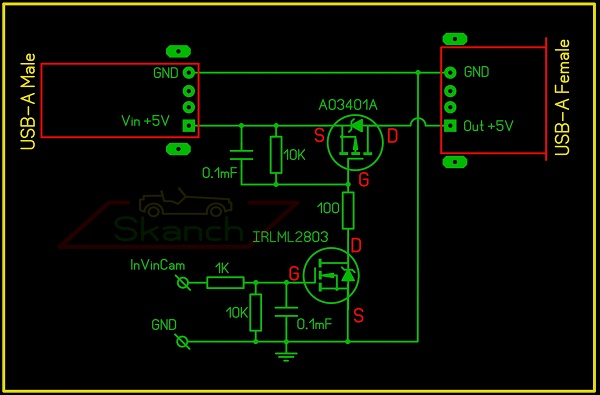

Переходник для EasyCAP-а (или другого USB устройства) с коммутацией питания +5В, с управлением от внешнего источника напряжения (от +1.5В до 20В - работает даже от батарейки, необходимое условие - общий GND). Для включения/выключения используются MOSFET-ключи.
А такой девайс где нибудь купить можно?
Поставил себе обычную релешку, которая рвет 5В на USB проводе для изикапа, но когда реле срабатывает отваливаются все USB устройства.

Сообщение от timsoid Посмотреть сообщение
...Поставил себе обычную релешку, которая рвет 5В на USB проводе для изикапа, но когда реле срабатывает отваливаются все USB устройства.
Вместо реле лучше использовать смарт-ключи (BTS441RG или BTS640S2G, или аналоги - у них включение происходит при подаче положительного потенциала) по такой схеме...
Или собрать коммутатор по такой схеме...

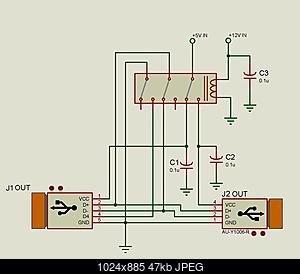

Вот и я сподвигся на установку камеры заднего хода в связке "камера"-"Easycup"-"телефон"
Xiaomi redmi 4 и Xiaomi redmi 4A поддерживают Easycup без проблем.
Связка выбрана не случайно, у меня в машине сллишком геморно штатно установить чтото шире 1-Din овой магнитолы. Ставить в место нее телефон - тоже не вариант т.к. повернутый горизонтально экран становится абсолютно невидим в поляризационных очках.
Телефон используется в машине часто и часто находится на подзарядке и родилась у меня идея все связать в одно целое, и зарядное и Easycup.
Сначала начал рисовать схему на одном 5-и контактном реле и ключе ADG736BRMZ, и теоритически все заработало-бы если-бы но мне пришлось (как ни странно) искать подходящее реле в близжайшем магазине, и тут попадается мне такое чудо РЭК77/3 12DC
И тут я решил упростить и удешевить себе решение задачи.
Схема проста как тапок, работает великолепно!
В обычном режиме контакты Data замкнуты, 4-й контакт OTG висит в воздухе и питание подается для зарядки телефона,
как только включается задняя передача идет переключение питания на изикап, размыкаются контакты Data и замыкается 4-й контакт на 5-й (вклюяается OTG режим).
из 20-и попыток только один раз Easycap Viewer не запустился.

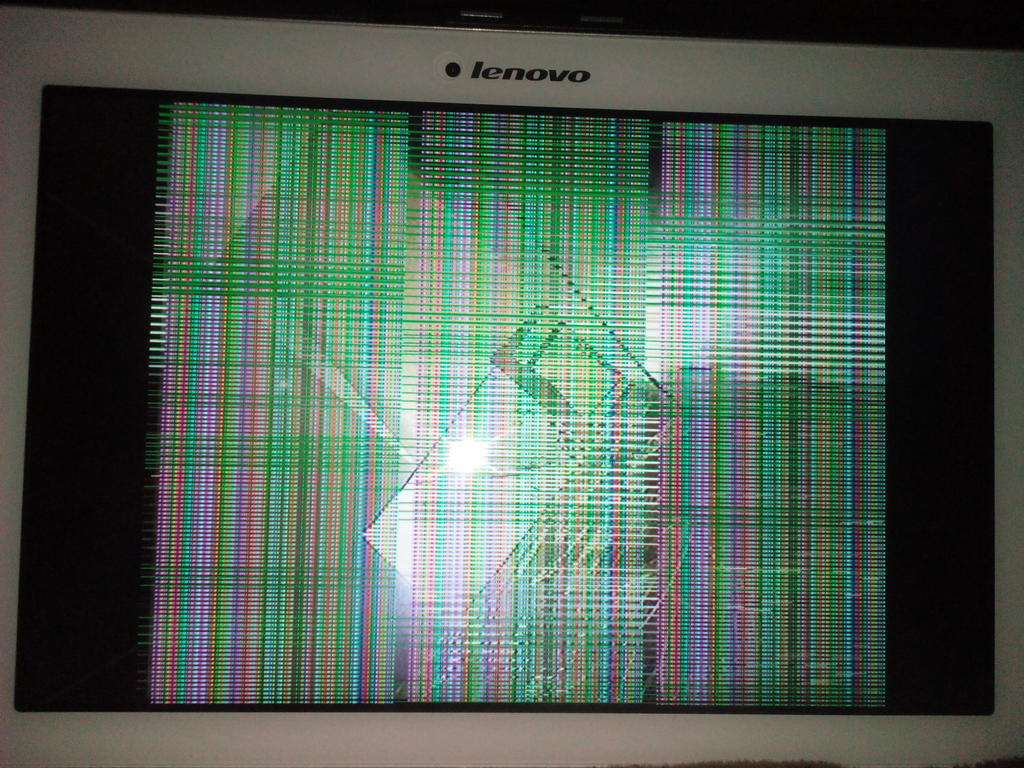

Здравствуйте. Имеется: Lenovo tab 2 a10-70l, андроид 5.0.1, мт8*732, easycap utv007. Прога fpviewer. При подключении - экран в зелёную полоску. Подскажите, как бороться? Пробывал подключать к другому планшету Ritmix rmd-726, андроид 4.1.1, процессор RockChip RK2928 1200МГц, так там появился белый экран на черном фоне и планшет зависает.
