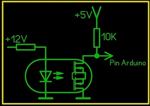

Можно гораздо проще:
PHP код:
void loop()
 if (
digitalRead(inPin) == LOW)//если есть напряжение, то
что-то делаем
 else
// иначе
тоже что-то делаем

Прошу прощения, что встреваю, но разве на планшете есть 12В?
_val35999633 вне форума   Ответить с цитированием
Старый 06.02.2018, 22:52   #3384
Сообщений: 2,660
Сообщение от _val35999633 Посмотреть сообщение
RyuuKiiroi делал замеры...

RyuuKiiroi писал что:
"Параметры стабильны, от времени вроде не меняются. На тач не реагируют, хотя он с другой стороны сам по себе находится вроде.
Единственное, там вроде может быть ШИМ сигнал, напряжение плавно падает, тестер частоту вроде видит, но не показывает, осцилографа нет."
Не будет ли при большой модуляции, ложных срабатываний ?
Ну если вы о частоте сигнала, то тестер не видит колебаний, думаю ардуине этого хватит.
А если о падении до нуля, то можно использовать скетч, который я в сообщении указал и настроить на любой диапазон срабатывания.
Чтобы исключить ложные срабатывания контроллера я и предлагаю опторазвязку. То, что напряжение меняется " плавно" для управления CMOS - реле значения не имеет, а на его выходе только два устойчивых состояния - или оно "замкнуто", или " разомкнуто ",что позволяет использовать более простой способ отслеживания этого состояния средствами Ардуино.
