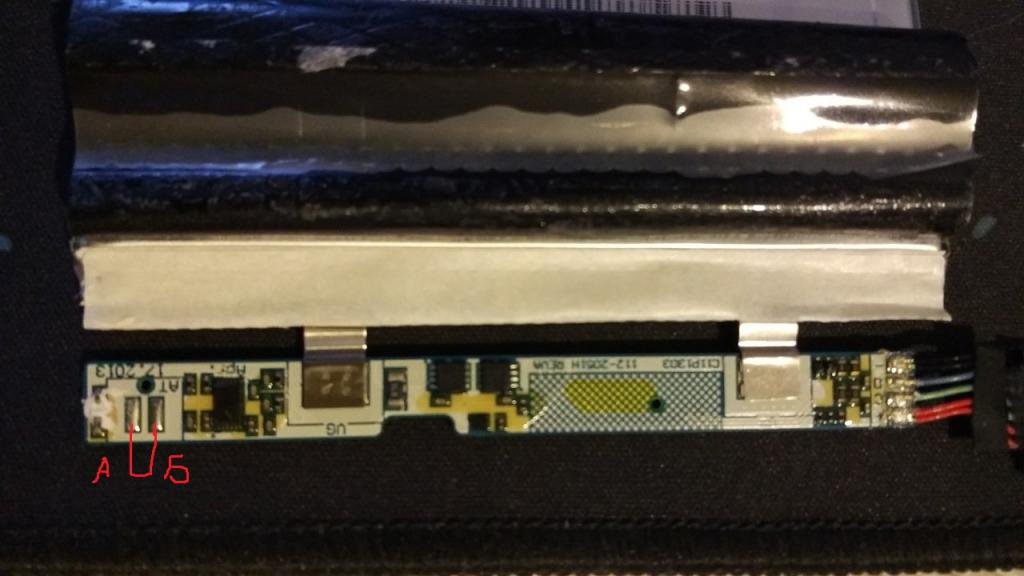

sturmpanzrtiger
Регистрация: 17.11.2017
Регион: 32
Сообщений: 56
sturmpanzrtiger is on a distinguished road
Всех с наступившим!
Планшет нэксус 2013 вай-фай.
Сейчас собрался распотрошить планшет для стационарной установки.
Добрался для контроллера батареи, вроде все советуют впаивать резистор на 10 ком, но на фото у всех какие-то другие контроллеры (ну или я плохо искал). Мой выглядит так:
Собственно подозреваю, что резистор впаивать нужно между А и Б. А где сам датчик, который нужно выпаять я понять не могу. Можете хоть обвести его, чтобы понять хоть как он выглядит.
Заранее спасибо.
