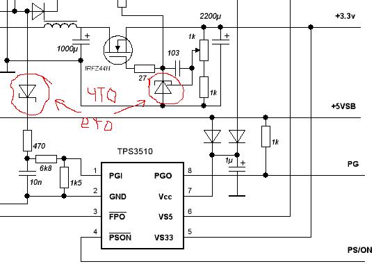

Господа обьясните пожалуста !
Если енто диоды то какие ?
И ещё кондёр 10n, какой поставить (104, 105)?

ну вот перечитал топ и нашёл ответы на вопросы,
а по поводу кондёрчика у тпски жду рекомендацый

самое сложное, для меня в этом бп правильно намотать трансформатор...
штука справа с 3мя выводами это TL431
слева, вроде обычный диод (1n4001), просто так нарисовали, если не ошибаюсь
а так все это в этом топике обсуждалось

Сообщение от Gosha39 Посмотреть сообщение
103
слов просто нет
гугл в помощь
100=10p
101=100p
102=1000p
103=10n
104=100n
105=1mk

Всем привет! За 103 спасибо.
Подскажите! Полевики и диоды шотки как прикручивать ( через термо прокладки и диэлектрические шайбы или просто винтами на термо пасту! )?
Старый 12.11.2007, 18:38   #179
MibМib
Регистрация: 14.04.2007
Сообщений: 81
MibМib is on a distinguished road
через прокладки с шайбами

Самоделкину респект !
Сегодня запустил БП и удивился, что ничего не взорвалось
С положительными напругами полный порядок! А отрицательные в 2 раза выше номинала, но нагрузив их малюсенькими лампочками всё пришло в норму! Так и должно быть ????????
И еще: в обвязке LM2931 есть переменный резюк 200К за что он отвечает? Его настраивать после установки tps3510 ?
