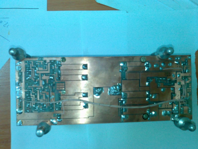

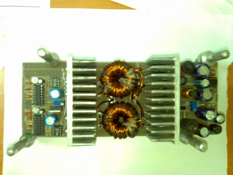

на фото представлен блок питания (а не коробчка с проводами) который при первом испытании на пассивную нагрузка без напряга выдал 390 ват с четкими напряжениями и без перекосов, размер платы блока получился 200 на 75

Как я понял в БП два раздельных канала, логичный уход от перекоса и сложного транса.... Возможность повторить данную конструкцию будет???

С виду вполне зачотная конструкция , частота преобразования если не гоню 50 кГц.
Простенький тест
Гоняете в течение двух часов при комнатной температуре на полной нагрузке - смотрите перегревы трансформаторов и радиаторов - допустимо ли ? ( потом прикидываете как это в корпусе будет )
патом все это запихивается в климатическую камеру и также глядится - результаты буду потрясающими
я ниче против не имею - с одного такого колечка можно и 800 вт снять - проверено но вот есть там один момент

сегодня блок отработал около пяти часов на пассивную нагрузку по 10А на каждое из трех выходнх напряжний, температура радиаторов составила 52 градуса на ключах и 47 на диодах при естественной циркуляции, за это время была отработанна схема защиты сделанная на TPS3510 котрая четко отрабатывала повышение и понижение напряжения и даже К.З в нагрузке ну и сгорела одна дорожка на печатке после восстановления которой все заработало по прежнему, звтра (если получится) впаяю "хвосты" и буду тестировать на компе,а потом прикину как это будет в корпусе и засуну, ой ошибся, запихну в климатическую камеру

Самоделкин 12в хотяб ампер 17-20 грузаните и 5 в ампер 30-40 грузаните , 3.3 мона не грузить погоняйте часов 5.....

Уважаемый MibMib а для чего мне так грузить Б.П, и кстати в продолжении о климатической камере что то я в даташите на Ваш Б.П ненешел температуры окружающей среды при которой корректно рабтает Ваш блок питания , а этот параметр обязателен
ну написано же 390
кстати - даташит переделывться будет - в новом дополню . А диапазон температур - 25 до +85
