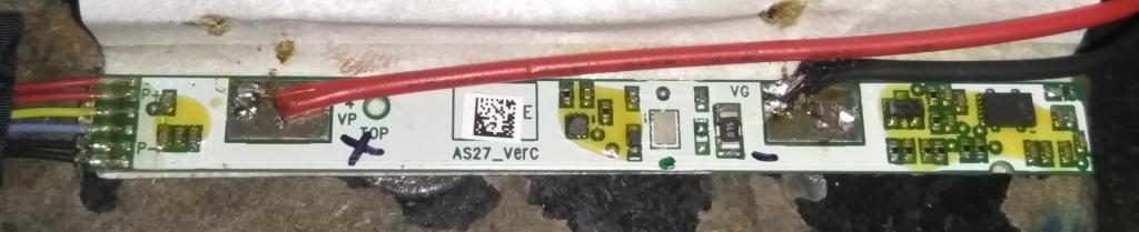

Планшет "разряжается"... При неизменном входящем напряжении. Из-за того что не соединил (-)батарии с (-)на материнке?? Обестачиваю БП, включаю заново, батарея полная.

Камеру покупал ntsc изначально. Настройки изикапе менял вдоль и поперек.
P.S. Упс, у меня контроллер батареи не такой как ранее писалось...

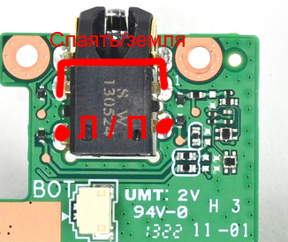

Добрый день,подскажите, хочу звук вывести через aux, но нет места для джека, подпаялся к разъему, но что нужно сделать чтобы планшет начал видеть что в него воткнуты наушники? Нужна нагрузка или нужно что-то замкнуть?
У меня так:
P.S. Спаял (-) батареи и (-) материнки - старт - 99%, после нагрузки - 96% и держится. Напряжение с блока питания - 4,14 В
