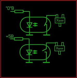

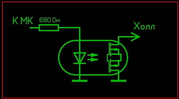

Сообщений: 2,660
Сообщение от jonikus81 Посмотреть сообщение
Олег, объясни мне, зачем выпаивать датчик холла, если можно через малюсенький оптрон и сопротивление сразу управлять с МК, подавая землю на ногу датчика?
все нашел - экономим 50 мА во сне
Датчик Холла выпаивать не нужно (лишние действия паяльником, как показывает практика планшету только вредят), если использовавать для его управления твердотельное реле(оптореле) с нормальнозамкнутым выходом(см. посты выше). В состоянии покоя, когда питание на реле от МК не подается, выходные контакты замкнуты и через них на ноге Холла "земля"-планшет "спит". В этом состоянии потребление "0"(1µA для реле в состоянии покоя ). Подали напряжение от МК на управляющий пин реле-выходные контакты разомкнулись-планшет "проснулся". Проще ничего нет.
Здесь немного про оптореле. Здесь вариант отечественных реле.
Моя практика тоже показывает, что чем меньше в планшет лезешь - тем лучше он работает. Про замкнутые реле в курсе, но не думал, что есть такие миниатюрные еще и с минимальным потреблением. Взял на вооружение. Проще и надежнее даже получается, планшет будет спать не зависимо от того, что происходит с МК (перегрев, мозги поплыли или вообще отключился).

Все верно!
И если ко всему еще в БП реализовать отключение контроллера (полное обесточивание) в режиме "сна"планшета и оставить включенным только один модуль DC-DC (как вариант MP1584), питающий планшет - потребление такого "умного" БП в дежурном режиме снизится в разы.
