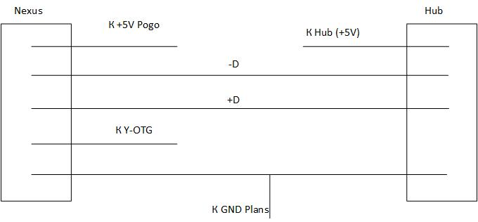

я в тупике, приму любые советы. вопщем заменил у себя хаб, без доп.питания... но не могу его корректно запустить с БП. вопщем ситуация такая - хаб через ОТГ кабель без проблем запускается. но через БП - не хочет работать. провода все целые...точно проблема не в этом. схему подключения я приложил... что может быть не так?
У Вас двух-канальный БП, как я понял. От одного питаете планшет от второго канала HUB?
Да, БП от Олега
